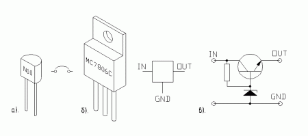

  3. Вместо плавких предохранителей могут применяться быстродействующие предохранители (рис. 5.1 а) [1, c.64].
    Рис. 5.1. Элементы схем питания
    Характеристики предохранителей приведены в табл. 5.1.

  4. В качестве предохранителей могут использоваться низкоомные резисторы сопротивлением 0,1...10 Ом (при цветной маркировке третье кольцо имеет золотистый или серебристый цвет). Если сила тока, протекающего по ним, превышает допустимое значение, они перегорают.
  5. В проигрывателях применяются одно- и двухполярные схемы питания. Схемы питания легко определить по оксидным конденсаторам большой емкости, низкоомным резисторам, мощным транзисторам и микросхемам на радиаторах. Конденсаторы фильтра должны иметь запас по напряжению 20...30%.
  6. В качестве стабилизаторов могут выступать:
    • Интегральные стабилизаторы на одно напряжение типа 78Lxx, 79Lxx (отечественные аналоги КРЕНхх) (рис. 5.1 б). Вторая цифра обозначает полярность стабилизатора: 8 означает "Плюс", 9 - "Минус"; хх - величина стабилизированного напряжения в В.
    • Интегральные микросхемы-стабилизаторы на несколько напряжений. Для проверки используют справочную литературу.
    • Стабилизаторы на транзисторах (рис. 5.1 в). В базовую цепь транзистора включен стабилитрон. Напряжение на выходе стабилизатора примерно на 0,5 В ниже напряжения стабилизации стабилитрона. Напряжение стабилитрона можно определить по маркировке на корпусе (например, у стабилитрона ZD5.1 напряжение стабилизации 5,1 В). Если напряжение на стабилитроне превышает указанное на корпусе - обрыв стабилитрона, равно нулю - пробой.
    • Мощные стабилитроны.
    Напряжение на входе стабилизаторов всех типов, кроме последнего, должно быть больше, чем на выходе в 1,5-2,5 раза. В проигрывателях с дежурным режимом стабилизаторы могут использоваться одновременно и в качестве ключей.

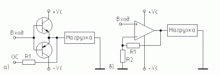

5.1.3 Выходные каскады (драйвера)
Выходные каскады используются для усиления сигналов управления выходными устройствами (двигателями, катушками). В выходных каскадах используют одно- или двухполярные схемы на транзисторах или интегральных микросхемах (рис. 5.2).
Рис. 5.2. Выходные каскады: а). на транзисторах; б). на микросхеме
Последовательность поиска неисправности:
  1. Проверить напряжение питания. Проверять напряжение питания на транзисторах нужно очень осторожно, так как случайное закорачивание базы и коллектора одного из выходных транзисторов приведет к выходу из строя сервопроцессора (несколько раз встречал сгоревшие процессоры CXA 1082 после предварительных ремонтов).
  2. Проверить форму сигнала на входе и выходе. Осциллограмма на выходе должна быть похожа на входную. Если отсутствует верхняя или нижняя половина выходного сигнала, значит, неисправен один из выходных транзисторов. Даже в этих случаях проигрыватель может работать, но нестабильно.
С помощью обратной связи R1 стабилизируется работа выходного каскада. От номинала резистора R1 зависит величина коэффициента усиления каскада. При замене двигателей или катушек похожими, но имеющими другие характеристики, может возникнуть необходимость в изменении мощности выходного (управляющего) сигнала. Для этого можно в небольших пределах (50...200%) изменить сопротивление R1.
Если в процессе работы выходные каскады сильно нагреваются, можно увеличить их площадь рассеивания, прикрепив радиатор.

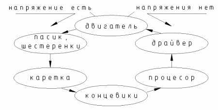

5.2.5 Не выезжает каретка
На рис. 5.3 показана условная схема взаимодействия каретки и других элементов проигрывателя.
Рис. 5.3. Взаимодействие каретки и элементов проигрывателя
  1. Нажав кнопку "Open/Close", проверяют напряжение 5...10 В на двигателе каретки. Если напряжение есть, то искать неисправность нужно в механической части, если оно отсутствует - в электронной (на рис. 5.1 направления поиска показаны стрелками).
  2. Проверяют двигатель.
  3. Диагностируют каретку. При нажатии кнопки "Open/Close" вал двигателя каретки начинает вращаться. Если каретка длительное время не может достичь конечного положения, процессор реверсирует двигатель, а позже блокирует его.
  4. Проверяют напряжение питания, выходной каскад, управляющий процессор, сигнал управления кареткой на выходе и входе, тактирующие импульсы. Сигнал на вход процессора может поступать с другого процессора по шине I2C или с концевика.
  5. Проверяют, изменяется ли напряжение при замыкании-размыкании концевика начального положения каретки. При окислении контактов концевика сигнал с него может не восприниматься процессором.
  6. Проверяют кнопку "Open/Close" (от влажности и температуры кнопки окисляются), сканирующие импульсы на ней.
Можно вручную выкрутить каретку при выключенном проигрывателе и включить его. Если каретка заедет обратно, возможно, неисправна кнопка или замкнут концевик. Нужно обратить внимание на режим работы на дисплее "Open", "Close".
