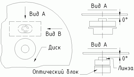

4.1.3 Проверка наклона линзы
Наклон линзы - это отклонение от параллельности плоскости линзы относительно плоскости диска. Эта величина должна быть минимальной (рис. 4.1).
Рис. 4.1. Наклон линзы
Из-за увеличения наклона линзы уменьшается амплитуда полезных лучей, ухудшается отслеживание трека, поэтому диски плохо читаются. Со временем из-за изменения характеристик материала подвески катушки (внутреннее напряжение и т.п.) наклон линзы может увеличиться.

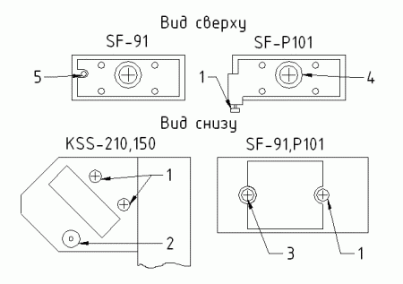

Настройка: Регулировку наклона линзы можно проводить в одной или двух плоскостях, в зависимости от модели ЛГ, либо же она не предусмотрена вообще (рис. 4.2, где 1 - регулировочные винты; 2 - пружина; 3 - винт с пружиной; 4 - фиксирующий винт; 5 - отверстие для регулировочного ключа).
Рис. 4.2. Регулировка наклона линзы
Регулировку осуществляют с помощью винтов 1. В большинстве случаев настройку наклона можно проводить только при разобранной механике, “в воздухе”. Точно наклон настраивают по максимальной амплитуде сигнала EFM.

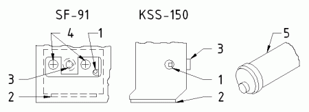

4.1.4 Дифракционная решетка
Дифракционная решетка расщепляет лазерный луч на лучи разных порядков. В проигрывателе используются основной луч для считывания информации и два дополнительные луча первого порядка для отслеживания трека. Мощность дополнительных лучей составляет 25% от мощности основного. Регулируя положение дифракционной решетки, можно изменить положение дополнительных (отслеживающих) лучей относительно основного.
Регулировка возможна в некоторых (в основном старых) моделях оптических головок (рис. 4.3, где 1 - отверстие для регулировки; 2 - фотодатчик; 3 - лазерный диод; 4 - прижимные винты; 5 - регулировочный ключ).
Рис. 4.3. Юстировка дифракционной решетки
Головки показаны со стороны соединительной платы.
Специальный регулировочный ключ 5 можно изготовить самостоятельно. Отверстие для регулировки может быть залито клеем. В головках SF-91 (рис. 4.3) дифракционная решетка конструктивно расположена в одном корпусе с лазерным диодом, поэтому перед регулировкой нужно слегка отпустить винты 4 и желательно отпаять диод от платы, временно соединив его с платой тонкими проводниками. Данным способом можно попробовать восстановить неисправную лазерную головку, которая не отслеживает трек (луч фокусируется, и сигнал FOK вырабатывается).
Настройка: В процессе попытки считывания трека нужно плавно поворачивать ключ и выставить решетку по максимальной амплитуде сигналов EFM и TER.

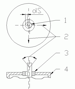

4.2.1 Проверка на износ втулок (на "разбитость")
В корпусе двигателя установлены две бронзовые втулки, играющие роль подшипников. В процессе работы втулки изнашиваются, увеличивается зазор между ними и валом двигателя dS (рис. 4.4, где 1 - ось; 2 - направление вибраций; 3 - бронзовая втулка; 4 - корпус), увеличивается вибрация и дребезг вала двигателя.
Рис. 4.4. Износ двигателя
Дребезг передается компакт-диску. Если колебания диска в радиальном направлении больше допустимой нормы, система трекинга не может отследить дорожку (диск читается плохо или вообще не читается).
В "разбитых" двигателях резко увеличивается механический шум. Например, при позиционировании головки слышен сильный треск. На практике определить износ двигателя можно следующим способом:
  • извлечь двигатель, снять с вала шестеренку или столик;
  • присоединить двигатель к регулируемому блоку питания 0...5 В, 100 мкА;
  • плавно увеличивая напряжение от 0 до 3 В и наоборот, внимательно прислушиваются к механическому шуму.
В разбитом двигателе при некоторых значениях оборотов из-за резонанса в несколько раз увеличиваются шум и треск. В исправном двигателе шум меняется плавно. Для начала можно сравнить работу двигателя с заведомо исправным (эталонным). Попрактиковавшись несколько раз, можно научиться отбраковывать изношенные двигатели. В процессе проверки нужно быть осторожным с напряжением питания, чтобы не вывести из строя двигатель. Разбитые двигатели нужно заменять аналогичными или реставрировать.

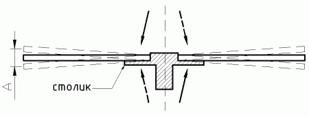

4.3.1 Проверка перпендикулярности плоскости столика к своей оси (кривизна столика)
Для проверки перпендикулярности столика нужно установить диск на столик и зафиксировать его магнитом. Затем следует слегка крутануть диск рукой. Если амплитуда колебаний диска на краю (А на рис.4.5) превысит 0,5 мм в вертикальном направлении, можно попытаться его выровнять или заменить другим.
Рис. 4.5. Настройка кривизны столика
На практике выравнивать можно следующим образом:
  • устанавливают старый диск и, вращая его, находят места максимального отклонения диска вверх (вниз);
  • надавливая на столик (направления надавливания указаны стрелками на рис. 4.5), пытаются его выровнять.
Надавливать нужно легонько, чтобы не повредить столик или двигатель. Для исключения повреждения или искривления столика снимать его с двигателя можно только за нижнюю часть, помогая при этом отверткой.
При колебаниях диска выше допустимых сервосхемы фокусировки не смогут обеспечить надежную фокусировку луча на поверхности диска. Поэтому процесс считывания может перерываться. Этот эффект особенно заметен на последних треках.
