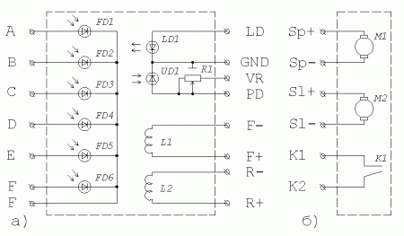

Рассмотрим схему ЛГ и механики. На рис. 7.1,а показана схема лазерной головки KSS210B.
Рис. 7.1. Принципиальная схема ЛГ KSS210B и механики KSM210
В корпусе головки размещена фотодиодная матрица (FD1-FD6), фотодатчик (UD1), совмещенный в одном корпусе с лазерным диодом (LD1), катушки фокусировки (L1) и трекинга (L2), подстроечный резистор (R1). На рис. 7.1,б показана схема механики головки KSM210B. Она состоит из двигателя диска (Spindle M1), двигателя позиционирования (Slide M2) и концевика "Начальное положение головки" (K1).

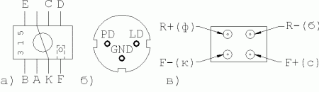

На рис. 7.2 показаны элементы ЛГ (вид со стороны подключения проводников) и расположение их выводов: а) фотодиодная матрица; б) лазерный диод; в) катушка фокусировки и трекинга (в скобках указаны цвета проводов для головки SF90: фиолетовый, коричневый (синий), серый, белый). Рис. 7.2. Расположение выводов элементов ЛГ KSS210B, SF90
Полярность катушек и двигателей определяют следующим образом: при подаче напряжения 1 В в указанной полярности катушка фокусировки перемещается вверх в сторону диска, катушка трекинга - в направлении вращательного столика, двигатель вращается по часовой стрелке (вид со стороны вала).

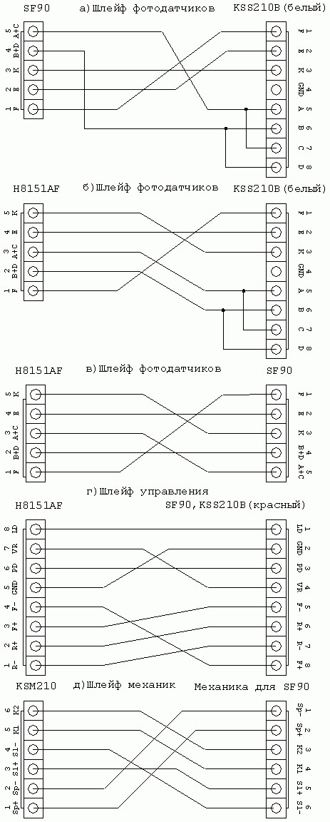

Если головки подходят по всем вышеописанным пунктам, осталось "подогнать" контакты в соединительных шлейфах. На рис. 7.3 показано гнездо для сигнального шлейфа на лазерной головке KSS210B. Контакты в гнезде и штекере нумеруются слева направо (вид со стороны установки штекера). Рис. 7.3. Гнездо для сигнального шлейфа ЛГ KSS210B
В таблице 7.1 указана разводка контактов шлейфа сигналов с фотодатчиков, шлейфа сигналов управления (управление катушками + питание лазера) и шлейфа механики для головок H8151AF, SF90, KSS210 (KSS150). Таблица 7.1. Разводка контактов шлейфов

Используя таблицу, несложно разместить контакты в соединительных шлейфах. Возможно, разводку контактов для нужной головки придется искать в справочной литературе или определять самостоятельно. На рис. 7.3 показаны схемы шлейфов для взаимной замены головок SF90, KSS210, KSS150, H8151AF. Рис. 7.4. Разводка шлейфов для замены ЛГ
Например, нужно заменить механику с неисправной головкой SF90 механикой KSM2101BDM с головкой KSS150A. По геометрическим характеристикам замена возможна. Обе головки имеют пассивные фотоэлементы и одинаковое расположение схем питания лазера. Сопротивление катушек у KSS150A 6,8 Ом, у SF90 - 7,5 Ом. Разница в сопротивлениях катушек небольшая (~10%). Для подготовки шлейфов рисуют их схемы (слева изображают штекер старой головки, подключаемый к основной плате, а справа - штекер, подключаемый к новой головке) и расписывают сигналы на контактах. Назначение контактов на главной плате определяют по старому шлейфу. Чаще всего шлейфы имеют разводку "один к одному". Сигналы на штекере ЛГ определяют из таблицы 7.1. Соединяют одинаковые контакты линией (рис. 7.4,а). Шлейф управления одинаков для обеих головок. Схему шлейфа для механики составляют по таблице 7.1 (рис. 7.4,д). По схеме переделывают старые шлейфы. Для извлечения контакта из штекера нужно иголкой отогнуть пластмассовое ушко.
