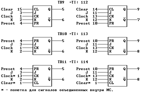

ТВ9 = (112) - сдвоенный J-K триггер со сбросом и предустановкой
ТВ10 = (113) - сдвоенный J-K триггер с предустановкой
ТВ11 = (114) - сдвоенный J-K триггер с предустановкой, общим сбросом и тактированием
Preset Clear Clock J K  Q -Q
  L   H   X X X  H  L
  H   L   X X X  L  H
  L   L   X X X  H*  H*
  H   H  ~\_ L L  Q0 -Q0
  H   H  ~\_ H L  H  L
  H   H  ~\_ L H  L  H
  H   H  ~\_ H H -Q0  Q0
  H   H   H X X  Q0 -Q0
H* - неустойчивое состояние
