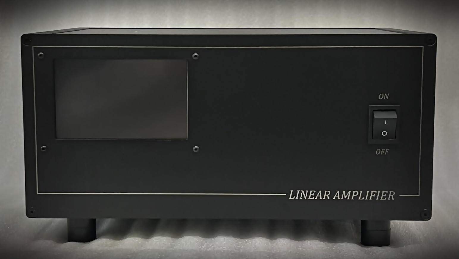

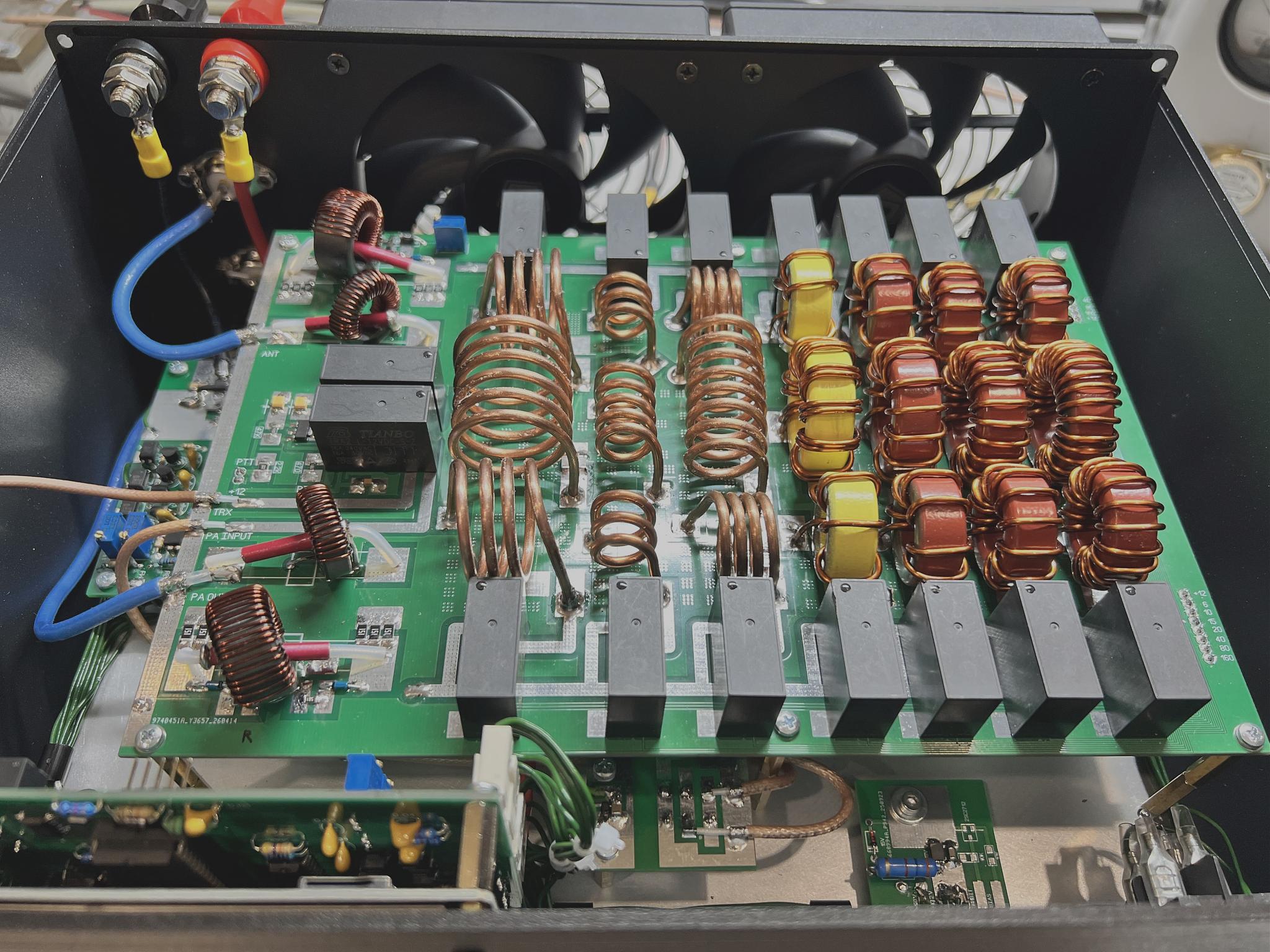

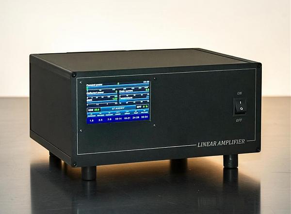

Технические характеристики усилителя мощности EB1000DG
Выходная мощность:
1. 8 - 30 МГц - 1000 Вт (SSB, CW, цифровые режимы)
52-54 МГц - 800 Вт (SSB, CW, цифровые режимы)
• Коэффициент полезного действия (КПД) 70-80%
Гарантия 1 (один) год, включая транзисторы выходного каскада.
Все диапазоны HF, включая полосы WARC и 6 метров
Номинальная входная мощность: 35 Вт (10 Вт для QRP по запросу)
Напряжение питания 54В
TFT сенсорный дисплей 5”
Современный дизайн
Интуитивно понятное меню
Автоматическое переключение диапазона в ФНЧ
Виды защит:
- КСВ
- перегрузка по току
- защита от перегрева
- превышение выходной мощности
- защита от ошибки переключения диапазона (LPF Error)
Габариты устройства - 340 х 240 х 155(в) мм.
Вес - 8 кг.
• Усилитель очень прост в управлении. Интерфейс интуитивно понятный с одним уровнем меню, без подменю. В период гарантийного обслуживания доступ к сервисному меню невозможен.
• Цветной сенсорный TFT дисплей с диагональю 5 дюймов (110 х 65 мм), разрешением 800 х 480 пикселей и 65К (65536) цветов.
• Цифровые схемы защиты усилителя продублированы аналоговыми, что обеспечивает максимально возможную защиту устройства.
• Самый легкий и компактный усилитель для своей мощности в дюралевом корпусе – всего 8 кг. Прекрасно подходит как для стационарного использования, так и для выездных соревнований, включая экспедиции. Высокое КПД усилителя позволяет использовать маломощные мобильные источники питания (генераторы).
• Подходит для совместного использования с любым трансивером.
• Выход трансивера хорошо согласуется с широкополосным входом усилителя. КСВ находится на уровне 1. 1: 1 в диапазоне 1. 8 – 54, 0 МГц без каких-либо регулировок.
• Одна команда для управления усилителем - включение режима передачи (PTT) осуществляется подачей нуля. Номинальная мощность на РЧ вход устройства 35 Вт.
• Встроенный частотомер (декодер диапазонов) определит частоту передачи и позволит усилителю работать в нужном диапазоне, выбрав его автоматически.
• Высокий КПД усилителя позволяет применять воздушное охлаждение с малошумящими вентиляторами AF-125-K ID-Cooling, которые имеют воздушный поток 78. 25CFM и управляются плавно ШИМ регулятором в зависимости от температуры, что делает систему охлаждения тихой.
Системы защиты усилителя мощности EB1000DG
1. HI FORWARD – защита от превышения выходной мощности (цифровая + аналоговая).
2. HI REF/SWR – защита от превышения максимально допустимого значения КСВ (цифровая + аналоговая).
3. HI CURRENT – защита от превышения максимально допустимого тока (цифровая + аналоговая).
4. LPF ERROR – защита от не правильного включения диапазона фильтра нижних частот (цифровая + аналоговая)
5. HI TEMP – защита от превышения температуры усилителя(цифровая). Максимум +65С. Отключение защиты возможно при охлаждении усилителя до +55С.
6. HI VOLTAGE – превышение от максимально возможного напряжения питания (цифровая + аналоговая).
7. PTT ERROR - превышение длительности QSO.
Срабатывание цифровой защиты индицируется на дисплее красным цветом. Сброс ошибки осуществляется нажатием на соответствующий значок на экране усилителя.
Аналоговые защиты являются второстепенными, дублирующими цифровые. Срабатывание аналоговой защиты индицируется пропаданием напряжения питания на усилителе. Ошибка снимается выключением питания клавишей на передней панели усилителя.
