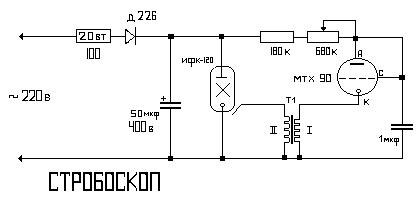

Важные особенности:
При сборке потребуется учесть несколько советов. Итак, сопротивление на входе(то, которое 100 ом)идеально сделать из спирали для кухонной плиты мощностью 500 Вт.. она чуть греется и имеет сопротивление точно 100 ом.
Конденсатор можно использовать и 100 мкф.. от этого должна усилится мощность вспышки, но лучше этого не делать т.к лампа быстрее сгорает, а мощность возрастает процентов на 20.. короче это того не стоит, лучше взять лампу помощнее.
Трансформатор наматывается на любом сердечнике, главное соотношение витков 1/100.. Например: На отрезке ферритового стержня (это в радио магнитная антенна) длинной допустим 40 мм, диаметром 8 мм наматываем обмотку 2 (400-500 витков провода 0,3-0,6 мм), обертывая после каждого слоя изолятором (Широкий Скотч или изолентой, можно просто бумагой), а затем обмотку 1 (5-6 витков провода потолще 0,8-1,0 мм).
Настройка такая: Если на конденсаторе есть напряжение (около 300в), тиратрон (МТХ-90) мигает, а стробоскоп не вспыхивает, значит:
1) либо неработает трансформатор
2) либо тиратрон накрылся
3) Либо где-то неправильно собрано.
Распайка выводов лампочек
Если от лампы отключить провода от конденсатора, оставив подключеной только к трансформатору, то при включении лампа будет светится слегка синим цветом.. если не светится значит не поступает высокое напряжение или оно слишком мало. Идеально найти для стробоскопа лампу ИСК-250 или ИФК-2000. Существуют также лампы (я их ни разу не видел, но они есть): ИФП-200, 500, 1500, 4000, 15000 Дж.. ИФБ-300 Дж.. ИФТ-200 Дж.. ИФК-15, 20, 50, 120, 500, 2000 Дж. Наверно понятно, что используемая лампа от вспышки ИФК-120 излучает всего 120 Дж энергии, а для КРУТОГО стробоскопа нужна лампочка побольше :)
