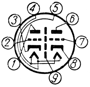

Двойной триод 6Н6П
Информация предоставлена сервером oldradio.qrz.ru
6Н6П
Двойной триод
Схема соединения электродов лампы 6Н6П со штырьками: 1 - анод первого триода; 2 - сетка первого триода; 3 - катод первого триода; 4 и 5 - подогреватели (накал); 6 - анод второго триода; 7 - сетка второго триода; 8 - катод второго триода; 9 - экран.
