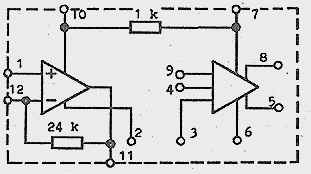

Функциональная схема К548УН1![]() |
1 - вход неинвертирующий ; 2 - "земля" предусилителя; 3 - вход усилителя мощности; 4,9,10 - конденсатор развязки по переменному току; 5,8 - выходы усилителя мощности; 6 - заземление усилителя мощности; 7 - напряжение питания Uп; 9 - регулировка тока покоя выходного усилителя; 11 - выход предусилителя; 12 - напряжение питания -Uп; |
