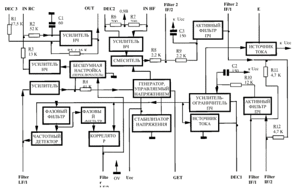

Структурная схема КР174ХА34АМ

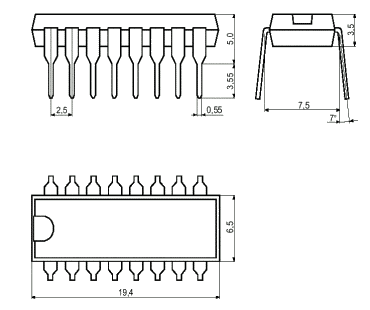

Кострукция Назначение выводов
корпус интегральных микросхем типа 2103.16-8

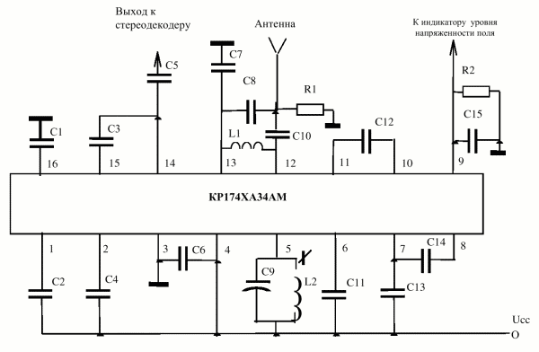

Вариант схемы применения КР174ХА34АМ
Cхема включения для приема стереофонических ЧМ сигналов с внешним стереодекодером
R1=10Ком±5%; R2=8,2Ком±5%; C1=100нФ±10%; C2=10нФ±10%; C3=100пФ±10%; C4=100нФ±10%; C5=100нФ±10%; C6=22нФ±10%; C7=330пФ±10%; C8=82пФ±10%; С9=35пФ±10%; C10=100пФ±10%; C11=100нФ±10%; C12=3,3нФ±10%; C13=1,5нФ±10%; C14=330пФ±10%; C15=100нФ±10%; L1=0,1мкГн±5%; L2=0,3мкГн±10%.
Значения элементов приведены для входного ЧМ сигнала с параметрами : fi=69 МГц; fd=±50кГц
