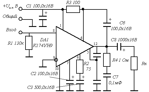

![]() 4 - вольтодобавка; 5 - коррекция; 6 - обратная связь; 7 - фильтр; 8 - вход; 9 - общий -Uи.п.; 10 - вход датчика тепловой защиты нижнего плеча выходного каскада; 11 - вход датчика тепловой защиты верхнего плеча выходного каскада; 12 - выход. |
Типовая схема включения ИМС К174УН9

При монтаже микросхемы необходимо предусматривать наименьшую длину соединений между выводами и навесными элементами для уменьшения влияния паразитных связей. Допускается использовать микросхемы только в типовой схеме включения.
При проведении монтажных операций допускается не более трех перепаек выводов микросхемы. Температура пайки 235 ± 5°С, расстояние от корпуса до места пайки на более 1,5 мм, продолжительность пайки не более 6 с.
Допускается использование микросхемы с нагрузкой не менее 3,2 Ом и напряжением питания менее 18 В. При увеличении сопротивления нагрузки и снижении напряжения питания выходная мощность уменьшается. Допускается использовать микросхему при напряжении питании не менее 5 В.
Не допускается эксплуатация микросхемы без дополнительного теплоотвода. При температуре корпуса выше 35°С максимальная рассеиваемая мощность рассчитывается по формуле Р=(150-Ткорп)/12, Вт (с теплоотводом), где Ткорп - температура на поверхности теплоотвода у основания пластмассового корпуса микросхемы.
Типовое напряжение питания для К174УН9А, К174УН9Б - 24 В (Uп = 28 В при отсутствии входного сигнала), К174УН9В - …18 В.
