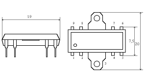

Корпус ИМС К174УН4
2 - обратная связь
3 - теплоотвод
4 - вход
5 - фильтр
6 - вольтодобавка
7 - питание +Uи.п.
8 - выход
9 - общий - Uи.п.

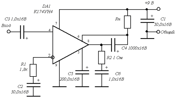

Типовая схема включения ИМС К174УН4

Для устранения высокочастотной генерации необходимо уменьшать индуктивность проводов, соединяющие вывод 7 с источником питания, использовать только короткие провода, экранировать провод, соединяющий вход микросхемы с генератором сигналов.
Регулировка коэффициента усиления напряжения на низких частотах может быть проведена изменением емкостей конденсаторов С2 и С4. Ослабление усиления на верхней граничной частоте 20кГц - не более 3 дб. Допускается регулировка коэффициента усиления напряжения с помощью изменения сопротивления резистора обратной связи R2 (в пределах 240 Ом…2,7 кОм) и емкости конденсатора С2. Допустимое значение статического потенциала 200 В.
