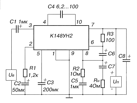

Микросхема представляет собой усилитель мощности низкой частоты с выходной мощностью 1 Вт при сопротивлении нагрузки 4 Ом. Корпус типа 311.10-1, масса не более 23 г.
Типовая схема включения ИМС К148УН2
1,9 - корпус; 2 - обратная связь; 3 - вход; 4,10 - коррекция;
5 - фильтр; 6 - вывод; 7 - напряжение питания (+Uп); 8 - выход;

При эксплуатации ИС корпус должен быть заземлен. Микросхемы необходимо
использовать с теплоотводом. При этом контактирующие поверхности
рекомендуется смазывать теплоотводящей пастой (например, КПТ-8)
Микросхема крепится к плате винтами за основание корпуса. Расстояние от
места пайки выводов микросхемы до корпуса 0,5...1 мм.
Конденсатор С4 подбирается в пределах 6,2...100 пФ для устранения
возбуждения
