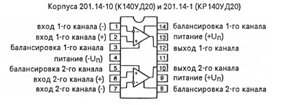

Цоколевка корпусов
цоколевка корпусов

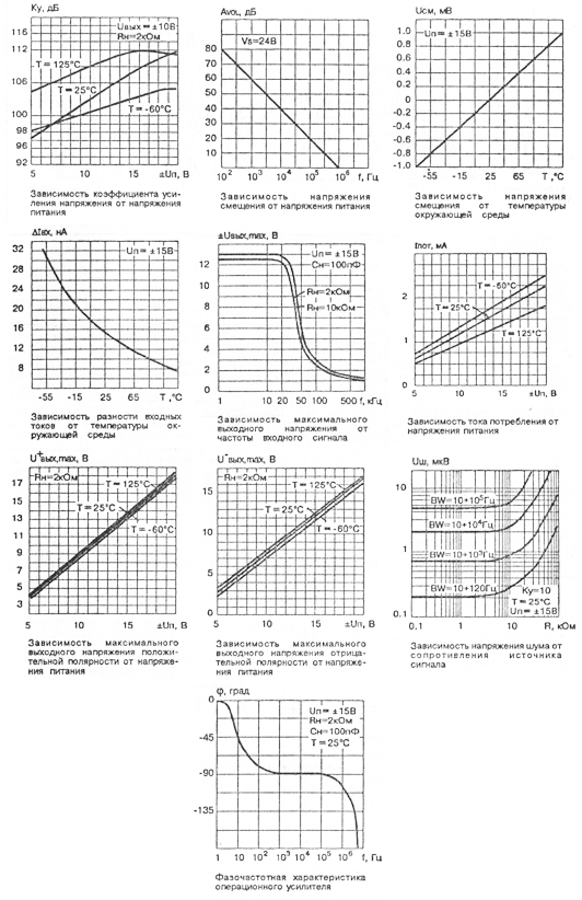

Типовые рабочие характеристики
типовые рабочие характеристики
