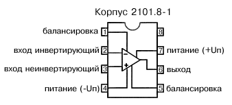

Корпус КР140УД18![]() |
Цоколевка корпусов

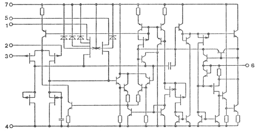

Электрическая схема

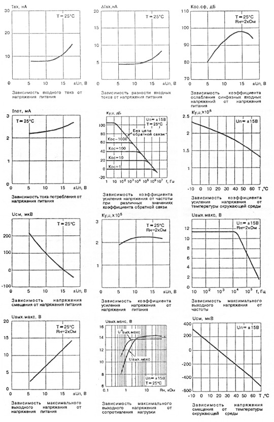

Типовые рабочие характеристики
