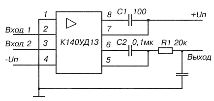

Микросхема представляет собой прецизионный предварительный усилитель постоянного тока с дифференциальными входами, построенный по схеме модулятор-демодулятор (МДМ). Корпус К140УД13 типа 301.8-2, масса не более 1,5 г.
Корпус К140УД13![]() |
Типовая схема включения |
Назначение выводов: 1 - общий; 2 - вход инвертирующий; 3 - вход неинвертирующий; 4 - напряжение питания -Uп; 5 - демодулятор; 6 - выход; 7 - напряжение питания +Uп; 8 - емкость генератора; |
