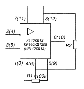

Типовая схема включения![]() |
Схема внешней балансировки![]() |
