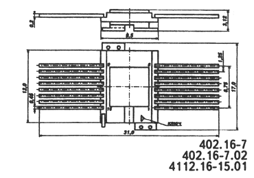

Микросхема представляет собой схему управления импульсными источниками питания на коммутируемые мощности 8...10 Вт. ИС выполняет следующие функции: формирование опорного напряжения, усиление сигнала рассоглосования, формирование пилообразного напряжения, широтно-импульсную модуляцию, формирование двухтактного и однотактного выхода, защиту от сквозных токов, усиление сигнала датчика тока или напряжения, обеспечение "мягкого" запуска. Корпус типа 4112.16-15.01, масса не более 1,4 г.
Корпус К1114ЕУ3
