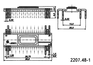

Содержит 4320 интегральных элементов. Корпус типа 2207.48-12 у К1107ПВ1, масса не более 5 г. и типа 244.48-12 у КР1107ПВ1, масса не более 5 г.
Корпус К1107ПВ1
