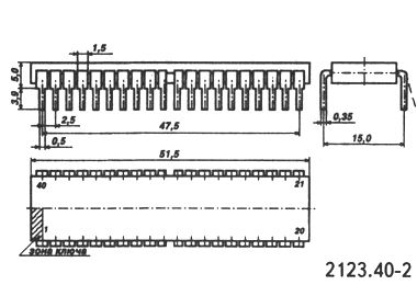

Микросхема КР1008ВЖ8, выполненая по КМОП-технологии предназначена для приема двоичного кода и преобразования его в сигнал управления сегментами ЖКИ. Разрядность управляемого ЖКИ не более 7, количество управляемых сегментов одного разряда не более 9. Мультиплексность сигналов управления 3:1, независимое формирование сигналов "гашение", "мигание" и "засветка" по каждому разряду ЖКИ. Корпус типа 2123.40-2.
Корпус КР1008ВЖ8

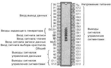

Назначение выводов КР1008ВЖ8

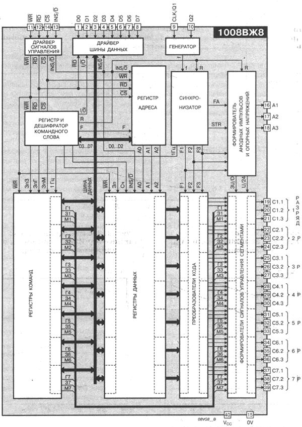

Структурная схема КР1008ВЖ8
Описание работы КР1008ВЖ8

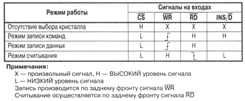

Запись и чтение информации осуществляется через драйвер шины данных при наличии соответствующих сигналов управления на входах драйвера. Командное слово и адрес ОЗУ дешифруются, вырабатываются внутренние команды, осуществляющие запись в соответствующие регистры данных и команд, либо чтение из соответствующих регистров данных. Так как данные операции осуществляются сигналами драйвера управления, работа тактового генератора в данном режиме не обязательна. Генератор, синхронизатор и формировтель анодных импульсов и опорных напряжений формирует ряд импульсных сигналов, необходимых для преобразования информации из регистра данных в выходные трехуровневые сигналы управления сегментами. При частоте тактового генератора 1 МГц, частота управляющего напряжения на ЖКИ равна 32 МГц. Возможна работа микросхемы при частоте генератора 2 МГц, при этом частота управляющего напряжения равна 64 МГц.
Запись и считывание информации может производиться как двумя байтами, из которых первый байт содержит код операции и адрес ОЗУ, а второй несет информацию управления сегментами, так и одним байтом если предшествующий байт команд в разряде 3 имел высокий уровень. В этом случае текущий адрес ОЗУ увеличивается на 1 по каждому байту данных. При наличии низкого уровня в разряде 3 идет запись по адресу, указанному в разрядах 0...2. Значения битов первого байта команды:
D7,D6,D5,D4 - код операцииD3 - флажок инкремента
D2,D1,D0 - адрес ОЗУ

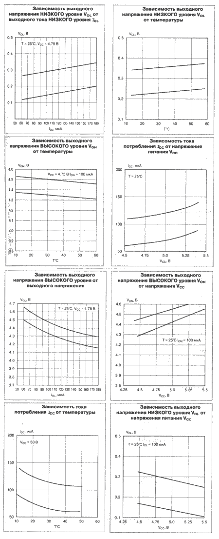

Типовые рабочие характеристики

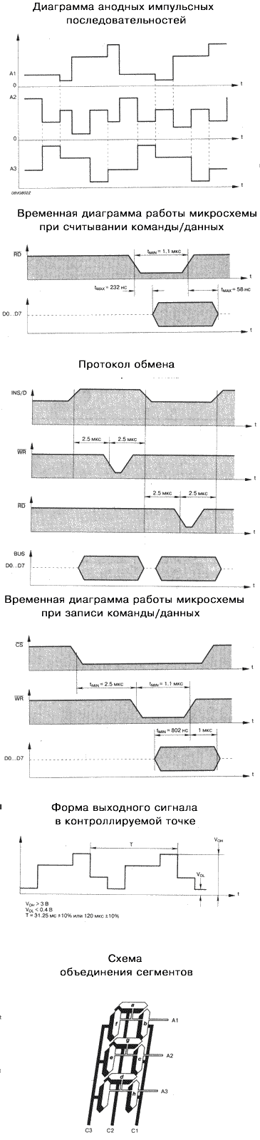

Временные диаграммы КР1008ВЖ8
