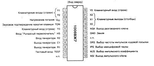

Корпус КР1008ВЖ7
Назначение выводов КР1008ВЖ7

Вывод TEST используется в процессе производства микросхемы для перевода в
режим тестирования. В схеме применения на данный вход необходимо подать
высокий уровень входного сигнала либо он должен быть незадействованным.

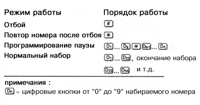

Алгоритм работы КР1008ВЖ7

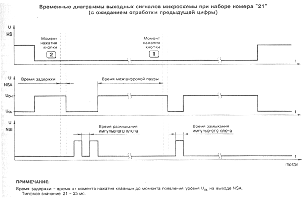

Временные диаграммы КР1008ВЖ7

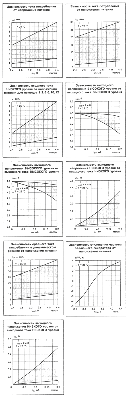

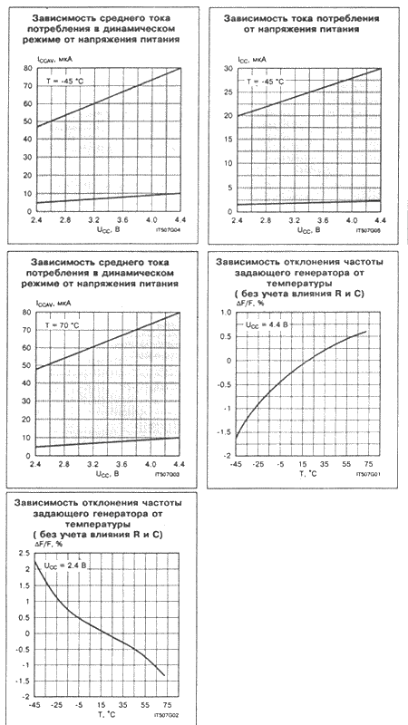

Типовые рабочие характеристики

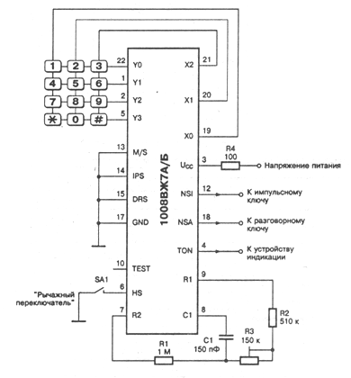

Схема применения
