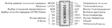

Корпус КР1008ВЖ19
Назначение выводов КР1008ВЖ19
