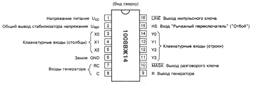

Назначение выводов КР1008ВЖ14

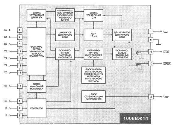

Структурная схема КР1008ВЖ14
