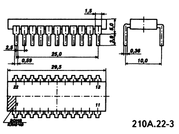

Корпус КР1008ВЖ1

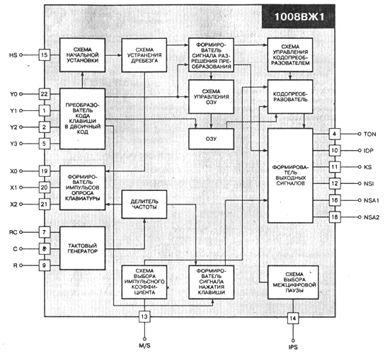

Структурная схема

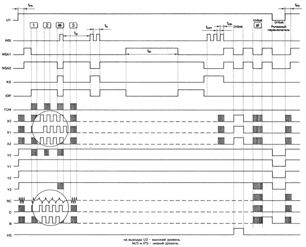

Временная диаграмма

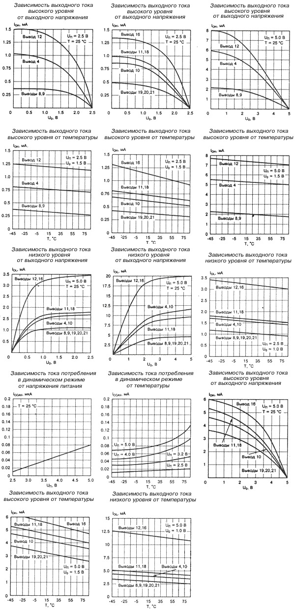

Типовые рабочие характеристики

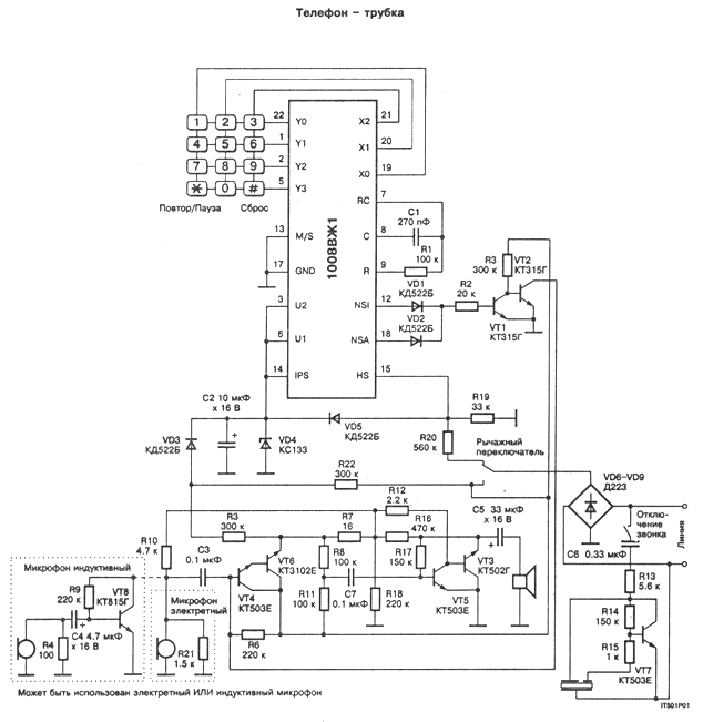

Схема применения
