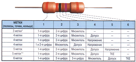

На практике для цветового кодирования постоянных конденсаторов используются несколько методик цветовой маркировки:.
* Допуск 20%; возможно сочетание двух колец и точки, указывающей на множитель.
** Цвет корпуса указывает на значение рабочего напряжения.

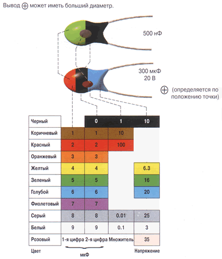

Вывод «+» может иметь больший диаметр.

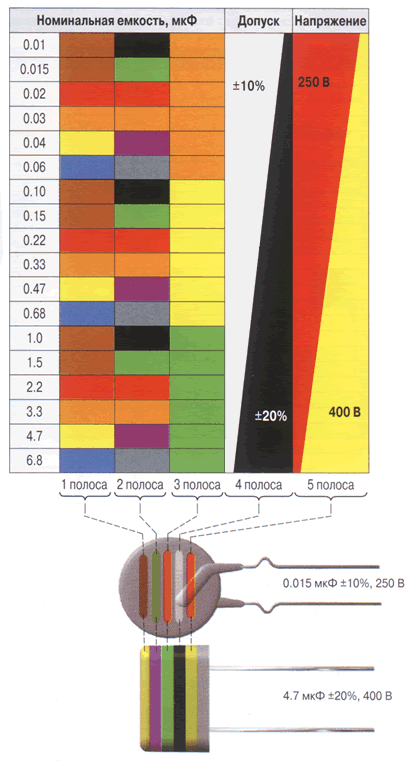

Для маркировки пленочных конденсаторов используют 5 цветных полос или точек:
Первые три кодируют значение номинальной емкости, четвертая — допуск, пятая — номинальное рабочее напряжение.
