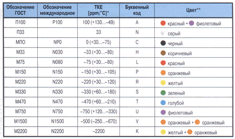

Конденсаторы с линейной зависимостью от температуры
 * В скобках приведен реальный разброс для импортных конденсаторов в диапазоне температур -55...+85'С.
** Современная цветовая кодировка. Цветные полоски или точки. Второй цвет может быть представлен цветом корпуса.

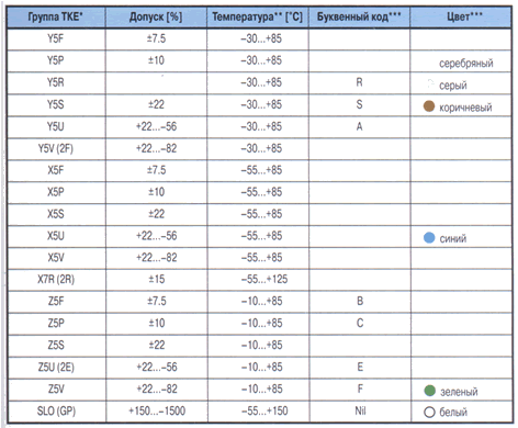

Конденсаторы с нелинейной зависимостью от температуры
 * Обозначение приведено в соответствии со стандартом EIA, в скобках - IEC.
** В зависимости от технологий, которыми обладает фирма, диапазон может быть другим.
Например, фирма PHILIPS для группы Y5P нормирует -55...+125 °С.
*** В соответствии с EIA. Некоторые фирмы, например Panasonic, пользуются другой кодировкой
