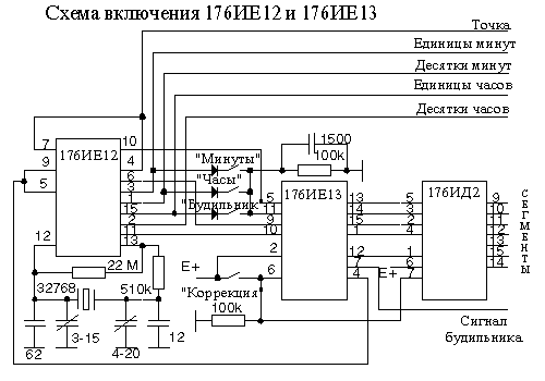

M - тактовый вход минут
F - тактовый вход 1 КГц для звонка будильника
V - вход запрета выходов
Cl - вход установки "0"
S2 - вход управления 2 Гц
P - вход управления (переключение "табло часов"/ "табло будильника")
K - выход тактовых импульсов для календаря
Qcl - выход установки "0" для предварительного делителя
HS - выход сигнала звонка
C - выход строб-импульса
Qa - выход цифр
Qb - выход цифр
Qc - выход цифр
Qd - выход цифр
Микросхема 176ИЕ13 предназначена для электронных часов с будильником. Она содержит счетчики часов и минут, регистр памяти будильника, схему сравнения и выдачи звукового сигнала и схему динамической выдачи кодов цифр для подачи на индикаторы. Обычно 176ИЕ13 используется совместно с 176ИЕ12. На выходы Qa-Qd выдается поочередно двоично-десятичный код цифры (единицы и десятки минут и часов), на выходе C генерируется импульс записи в регистр запоминания цифры, а импульс на выходе K может быть использован для гашения индикаторов во время коррекции показаний часов. На выходе HS- выходной сигнал будильника, представляющий из себя импульсы длительностью 488 мкс и частотой повторения 128 Гц. Подача низкого потенциала на вход V переводит выходы Qa-Qd, C в состояние с высоким импедансом.
