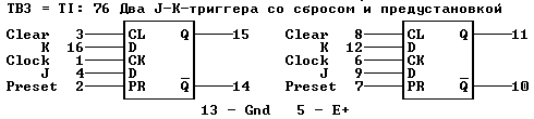

ТВ3 (76) - два J-K триггера со сбросом и предустановкой
Preset Clear Clock J K  Q  -Q
  L   H   X X X  H   L
  H   L   X X X  L   H
  L   L   X X X  H*  H*
  H   H  ~\_ L L  Q0 -Q0
  H   H  ~\_ H L  H   L
  H   H  ~\_ L H  L   H
  H   H  ~\_ H H -Q0  Q0
  H   H   L X X  Q0 -Q0
H* - неустойчивое состояние
