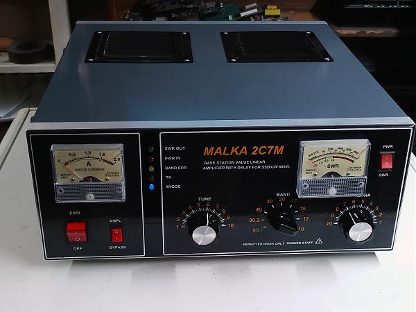

Усилитель КВ. 3. 5 -29 Мгц. для SSB, CW режим приём-передача 1/2, DIGIT -1/3 (проверенно в контесте 48 час. непрерывно). Выходная мощность 800 вт. до 21 Мгц., 24Мгц-700вт., 28МГц более 600 вт., при входной мощности около 20-25 вт. КСВ по входу 1. 1 -1. 5
Питание от сети 215-235в. для бестрансформаторного умножителя анодного напряжения с гальванической развязкой входных – выходных цепей от сетевого напряжения. При 900в. анодного напряжения рабочий ток достигает 1. 6А.
Динамическое управление режимом выходного каскада позволило добиться кпд более 65%.
Имеется ряд защит – от высокого КСВ АФУ, повышенной входной мощности, ошибки выбранного диапазона частот. Защиты с таймером самовозврата – при исчезновении аварийной ситуации усилитель автоматически переходит в рабочий режим. Есть звуковая индикация срабатывания защит (биппер). Так же индикация анодного тока, выходной мощности, КСВ АФУ.
Габариты 350х360х150мм. Вес около 10кг. Гарантия, обслуживание есть.
