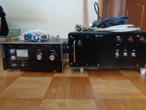

Усилитель на 144-146 мгц собран по классической схеме с общей сеткой по мотивам конструкций YU1AW. Отработал в одном полевом дне. Блок питания лампы ГС-35 сделан в отдельном корпусе, в нём установлены три трансформатора, анодный-1, 6 квт, накальный и трансформатор питания цепей управления, так же все стабилизаторы и плавный пуск анодного трансформатора. Включение БП зависимое, т. е. выключатели включаются по очереди, первым обдув, вторам накал, третьим анод, выключается в обратной последовательности. У драйвера на модуле отдельный импульсный блок питания. Обдув рабочий и дежурный. Управление ТХ осуществляется подачей внешнего напряжения от +18 до +20 В ( например от секвенсора). РА может эксплуатироваться и без драйвера, мощность раскачки нужна до 70-ти ватт, с драйвером-всего 5-ть ватт и не более, при этом на выходе 1 квт. Анодное напряжение, плюс и минус, подаётся отдельными кабелями разъёмы СР-75 разной конструкции, не перепутать. На накал и обдув отдельный кабель. Размер РА 420х440х190, БП 500х280х240 и вес 37 кг. Спрашивайте, отвечу на все вопросы. Доставка в стоимость не входит
