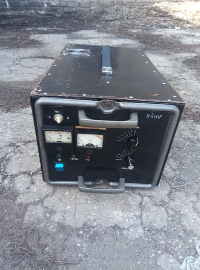

Под без трансформаторным подразумевается питание анода лампы, применён умножитель на 6-ть, на накале, охлаждении и автоматики применены два трансформатора ТН-36.
Описание конструкции вышлю по запросу, здесь не помещается..
Фото во вложении с тем сколько он выдаёт и при какой раскачке. При раскачке более 25-ти ватт ток сетки выходит за пределы допустимого значения, но если этим пренебречь, то можно снять и 500 ватт В комплекте плюс две лампы в пене. При 5-ти ваттах раскачки на выходе 100 ватт, при 25-ти почти 400 ватт. Делался для работы в поле, но нашёлся более мощный вариант и от этого решили отказаться, поэтому продаётся. Вес конструкции в сборе 17, 5 кг. Отправлю в ящике как на фото, любой транспортной компанией, Стоимость доставки за покупателем. Кому интересно пишите, вышлю полное описание конструкции со схемами и способом замены лампы. Включение усилителя и выключение одним выключателем, схема собирается сама, готовность 2мин 30 сек, после выключения дует вентилятор охлаждения еще 2мин 30 сек и полностью отключается. После пропадания и появления напряжения сети схема перезапускается автоматически, готовность 2мин 30 сек. Уже упакован в ящик для отправки, в стоимость отправки цена ящика не входит, ящик в подарок.
