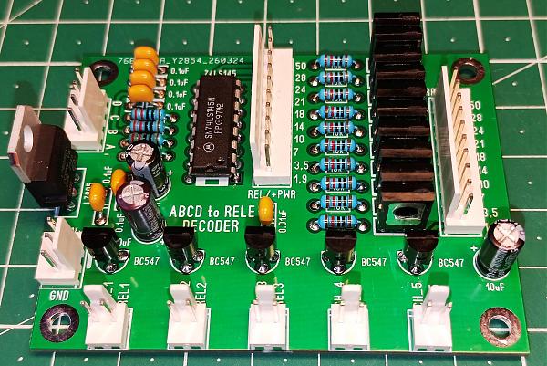

Собранные и проверенные платы универсального ABCD дешифратора выходного кода синтезаторов частоты для управления электромагнитными реле ПДФ и ФНЧ приёмника/трансивера с универсальным питанием. Позволяет одновременно подключать реле с общим минусом и общим плюсом.
Плата универсального ABCD дешифратора позволяет управлять электромагнитными реле ПДФ или ФНЧ приёмника/трансивера включенными постоянно на общий провод с управлением подачей плюса напряжения, так и включенными на плюс питания с замыканием на общий провод. причём одновременно могут использоваться реле включенные по обеим схемам.
Дополнительно на плате, как и в предыдущей плате дешифратора, есть пять транзисторных ключей с управляющим напряжением +3.. . 5В для реле коммутации дополнительных сигналов от синтезаторов "Ёжик" всех мастей и ему подобных (USB/LSB, CW/SSB, ATT, PRE и т. п. )
ABCD кодировка и соответствующая ей раскладка по диапазонам стандартная, выглядит вот так:
Diap 0 = 0000: 1, 8 МГц
Diap 1 = 1000: 3, 5 МГц
Diap 2 = 0100: 7 МГц
Diap 3 = 1100: 10 МГц
Diap 4 = 0010: 14 МГц
Diap 5 = 1010: 18 МГц
Diap 6 = 0110: 21 МГц
Diap 7 = 1110: 24 МГц
Diap 8 = 0001: 28 МГц
Diap 9 = 1001: 50 МГц
