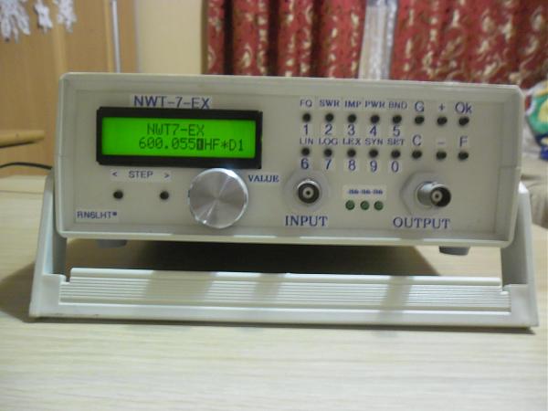

Продам анализатор спектра NWT-7-EX ver 2. 3 (разработанный радиолюбителем UB3TAF). Это усовершенствованный NWT-7, но добавлена плата расширения с двухстрочным индикатором, кнопками и энкодером, которые позволяют работать с прибором автономно без использования компьютера. Основную плату при этом переделывать не надо. Плата расширения работает по протоколу I2C и подключается к свободным выводам микроконтроллера на основной плате. Микроконтроллер PIC18F2525.
Прибор уверенно работает как автономный на частотах от 50кГц-50мГц (сентизатрр AD9851):
- генератор сигналов
- измеритель мощности
- измеритель КСВ
- импенданса
- LCD индикатор 2x16 символов;
- подключены 16 кнопок для управления функционалом плюс
энкодер;
- режим измерения уровня ВЧ сигнала в dbm и вольтах;
- режим генератора (с установкой частоты прямым вводом и через
энкодер с управлением частотой в любой декаде);
- режим измерения SWR;
- режим измерения импеданса;
- калибровка режима Power meter в 6 диапазонах для каждого из
детекторов;
- калибровка режима SWR по 350 точкам;
- выбор одного из трех детекторов (два встроенных + один внешний);
- включение/выключение подсветки индикатора;
- управление встроенным аттенюатором;
- включение/выключение генератора отдельной кнопкой.

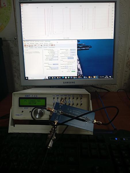

При подключении к компьютеру, работает как:
- анализатор спектра
- генератор качающей частоты
- измеритель мощности с протоколированием результатов измерений
- измеритель АЧХ
- гетеродин с учётом сдвига ПЧ, что удобно при отладке различных радио устройств..
Програмно заложена возможность работы прибора до 4. 4 гГц, установив синтезатор частоты ADF4351 (схема подключения можно найти по ссылке в объявлении).
Комплектация: сам прибор, шнур для подключения к ПК.
Дополнительно могу укомплектовать SWR мостом, детекторным высокоомный щупом.
Отвечу на вопросы по почте или звоните.
