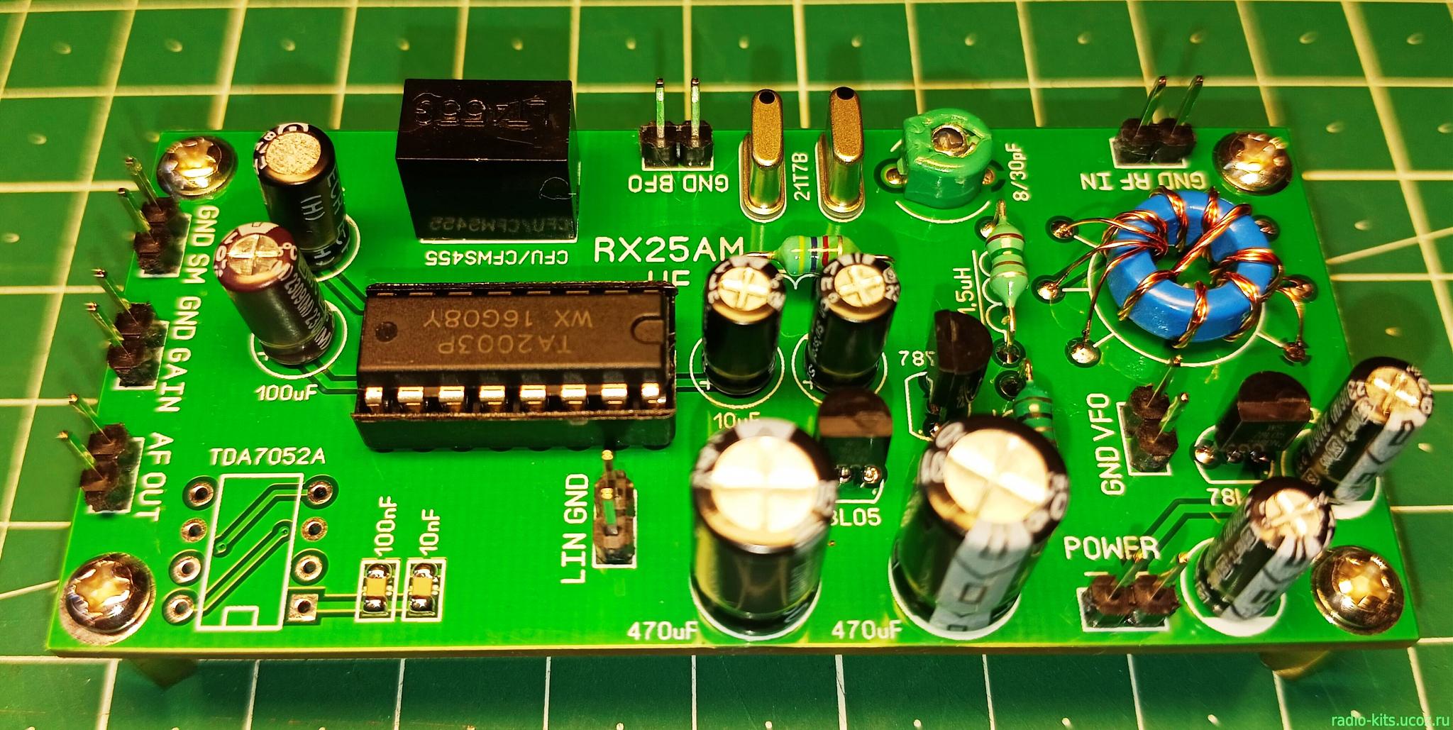

СВ-КВ АМ ПРИЁМНИК "RX25AM" С ДВОЙНЫМ ПРЕОБРАЗОВАНИЕМ ЧАСТОТЫ
Приёмник коротковолновика-наблюдат еля "RX25AM" предназначен для приёма радиостанций работающих с амплитудной модуляцией (АМ) в диапазоне частот 0, 5…28 МГц (зависит от возможностей ГПД или синтезатора частот). Чтобы обеспечить перекрытие всего СВ-КВ диапазона с нормальным подавлением зеркального канала нужно делать двойное преобразование частоты, что и сделано в данной конструкции: ) Данный приёмник построен по схеме с двумя преобразованиями частоты. Значение частоты первой ПЧ 21, 7 МГц определяется используемым заводским кварцевым фильтром 21T7B, полоса пропускания этого фильтра 7, 5 кГц. Для АМ фильтра по второй ПЧ вполне подходит любой керамический фильтр на 450…465 кГц с небольшими затуханиями и желаемой полосой пропускания, всё зависит от вкуса пользователя. Можно использовать как импортные фильтры, так и ФП1П1-60, ФП1П-61 и т. п. - на плате предусмотрены посадочные места под несколько типов полосовых фильтров. Рекомендовано использовать ФП1П1-60 с полосой 8 кГц, они имеют достаточно хорошую прямоугольность и небольшие затухания в полосе прозрачности. Несмотря на высокую частоту первой ПЧ, зеркальный канал всё равно нужно давить, но диапазонные полосовые фильтры можно применить «широкие», что значительно упростит их конструкцию. Входное сопротивление приёмного тракта 50 Ом. Данный приёмник - это производная от AM/SSB приёмника опубликованного несколько лет назад на просторах Интернета, откуда взят только АМ тракт.
Первый смеситель пассивный на ключе 74LVC1G3157, что гарантирует достаточно высокую динамику тракта. С целью упрощения, после смесителя сигнал через диплексер подается непосредственно на фильтр первой ПЧ. Второй смеситель выполнен на двухзатворном полевом транзисторе BF998. Тракт ПЧ АМ с АРУ и усилителем S-метра выполнен на TA2003 по типовой схеме и требует минимум деталей. Усилитель низкой частоты (УНЧ) собран на TDA7052A с электронной регулировкой громкости, мощность УНЧ на нагрузке 8 Ом составляет 1 Вт. Приемник собран на печатной плате размерами 85х40 мм, внешний вид платы показан на фото выше. Напряжение питания приёмника 10…12В постоянного тока.
На плате всего одна точка настройки в виде подстроечного конденсатора - согласование смесителя с фильтром первой ПЧ, его просто крутим по максимуму сигнала на выходе тракта. С обратной стороны платы не много деталей, компоненты используются преимущественно типоразмера 0805. Микросхему TDA7052A нужно использовать с буквой А в конце, она не взаимозаменяема с TDA7052. Чувствительность стрелки S-метра, при необходимости, изменяем подбором резистора R5* 330 кОм. Собранный из исправных деталей приёмник начинает работать сразу. В качестве регулятора громкости (разъём GAIN) используется переменный резистор сопротивлением 150.. . 220 кОм. Кроме того, на плате есть разъём линейного выхода LINE.
При использовании в качестве VFO и BFO синтезатора частот, синтезатор нужно применять только с режимом двойного преобразования частоты и режимом АМ. В настоящее время могу предложить специальную версию синтезатора "MAX_VFO_LED".
Также, как вариант, можно использовать синтезаторы «Ёжик-S2M» или «Ёжик-S2M-OLED» и их производные "Ёжик-S2M-MINI" и "Ёжик-S2M-MINI-OLED", что без кнопок на плате синтезатора.
Совсем забыл, можно ещё использовать синтезатор TURBO-LED, но в настройках отключить выход детектора, а значения ПЧ установить как положено 21700 и 465/455 кГц (смотря какой фильтр используется). Кроме того,, синтезаторы Ёжик-S2M в режиме передачи (ТХ) формируют и выходной сигнал с частотой приёма, т. е. позволяют построить на их базе приёмника АМ радиостанцию добавив усилитель мощности с модулятором.
Если использовать внешний кварцевый генератор BFO, а от синтезатора подавать только сигнал VFO (ГПД), то можно применять синтезаторы частот от приёмников с одним преобразованием частоты.
Плата не имеет диапазонных полосовых фильтров, подойдут любые с входным/выходным сопротивлениями 50 Ом.
Стоимость печатной платы приёмника "RX25AM" - 400 руб.
Размер печатной платы 85х40 мм.
Стоимость набора для сборки платы КВ АМ приёмника "RX25AM" (плата, все радиодетали, ответные части разъёмов, кварцевые фильтры 21, 7 МГц и CFWS455 в комплекте) - 1850 руб.
