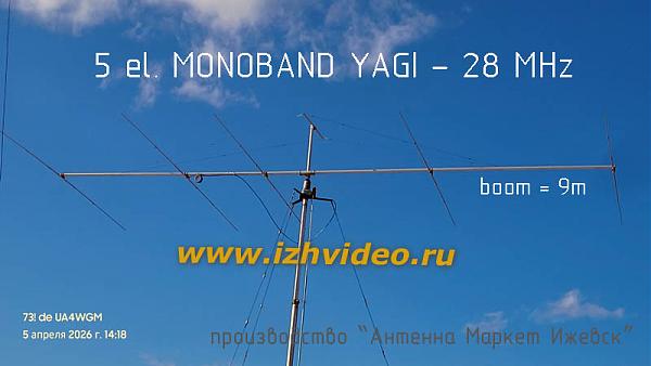

Скрины анализатора на фото - это реальные характеристики именно этой антенны, после эксплуатации в течении 4х лет, без подстройки и ремонтов
желаете послушать в эфире подавление тыл и бока, назначайте скед на 10ке.. .
ОДНО диапазонная антенна 5и элементная YAGI, для работы в диапазоне 10м.
антенна широкополосная,
КСВ не более 1. 1 во всем рабочем диапазоне 10м, смотрим на фото скринов с анализатора.
при наличии тюнера, антенна строится в 12м диапазоне (на 12м - КСВ = ~3),
и на 27MHz (на частоте 27. 200 Mhz - КСВ ~1, 5)
Особенность антенны - прямое питание кабелем 50ом (т. е. без "балуна"),
подключение кабеля к антенне - БЕЗ РАЗЪЕМА ! так же возможно подключение через балун 1: 1.
схема антенны с точными размерами в комплекте
Длина бум = 9м
Усиление = 10, 7dBi
Соотношение F/B -25dB
Угол элевации к горизонту = 7град.
Вес антенны в сборе ~ 19кг
Материал - алюминий АД31Т1 (не окисляется и не рассыпается от времени как Д16Т)
антенна в комплекте с растяжкой бум (типа "конверт") как на фото,
в комплект входят два крепления,
1. площадка крепления траверсы к маст,
2. площадка перекладины для растяжки и стойка с перекладиной,
3. растяжка бум с изоляторами, и талрепами.
