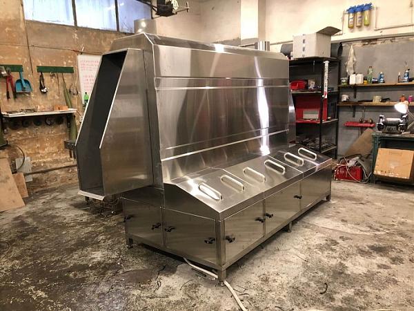

Машина для мытья паллет из пластика ASP-MMTT-100 применяется в производственных цехах пищевых предприятий и других сферах. При помощи данной машины в стандартном исполнении можно помыть оборотную тару паллеты, подача тары регулируется направляющими. Использование данной машины позволяет экономить время мойки, полезную площадь, людские ресурсы.
Для нагрева воды могут применяться ТЭНы мощностью по 9 кВ (3 шт. ) или осуществить нагрев воды ПАРом (при наличии на предприятии). Для нормального функционирования машина подающаяся из системы предприятия вода должна быть температурой не менее +40 С.
Данная модель гарантированно отмоет 100 паллет в час. При незначительных загрязнениях тары, можно увеличить скорость помывки тары при помощи частотника.
Основной принцип действия Оператор подает тару в зону мойки. При помощи цепной передачи паллет будет продвигаться по "туннелю" внутри машины. Скорость продвижения тары регулируется частотником. В зоне мойки моющий раствор подается под давлением 5 бар через форсунки на корпус тары. При этом температура воды в диапозоне 50-60 С. Оптимальным будет использование горячей воды из системы предприятия. Расход и концентрация моющего средства регулируется дозатором, что позволяет предотвратить излишний расход.
Из зоны мойки, тара поступает в отсек ополаскивания. Вода под давлением, из системы предприятия, через форсунки смывает остатки загрязнений и моющий раствор. Форсунки можно отрегулировать под нужным углом для оптимального смытия поверхности. Между отсеками мойки и ополаскивания установлены гибкие шторки, чтобы предотвратить смешивание с грязной водой из зоны ополаскивания.
Машина оборудована ёмкостью 280 л, где происходит подогрев воды. Сюда же поступает вода из зоны ополаскивания через ячеистые фильтры. Постепенно происходит полная подмена воды (около 2 ч. ), излишки воды удаляются через перелив в систему канализации предприятия с остатками загрязнений и жира.
По окончании полного цикла мойки, второй оператор с противоположной стороны удаляет вымытую тару. Также существует ряд других опций.
