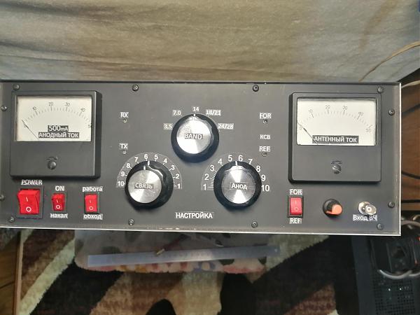

ПРОДАМ -Усилитель выполнен на лампе ГУ34Б и работает на всех КВ диапазонах кроме 160м. РА выполнен по схеме с общей сеткой. Для раскачки усилителя необходимо около 30Вт. Выходная мощность на всех диапазонах 500-600Вт. На входе усилителя установлен фильтр по схеме DL2KQ. Для согласования усилителя с антенной на выходе усилителя установлен П-контур, который активно срезает гармонические составляющие. Катушки коммутируются мощным галетным переключателем. На диапазоне 80м. установлены дополнительные вакуумные реле для дополнения недостающей емкости ВКС. Для продувки анода лампы применена турбина которая управляется (климат контролем). Для обдувки катода установлен не большой вентилятор в катодном отсеке. В усилителе предусмотрен выключатель накального напряжения. Перед выключением усилителя выключается накал. Лампу желательно продувать в течении 1-2 мин. При выключении накала, турбина включается на повышенные обороты. Управляется усилитель (педалью) (РТТ). В усилителе предусмотрена очередность включения усилителя-трансивера. Блок питания собран в одной коробке с усилителем (Моноблоком), где установлены 2 трансформатора, которые обеспечивают напряжением +12в для питания реле и турбины, 24в питания вакуумных реле, +450в напряжение для экранной сетки и 13в. накала. В блоке питания размещен стабилизатор на 450в. для питания экранной сетки и умножитель напряжения на 1900в. (без нагрузки). Источник высокого напряжения в усилителе(гальванически) не соединен с корпусом. Необходимости в соблюдении фаза/ноль - НЕТ. Для плавного включения сети в усилителе предусмотрена система (плавного включения). Готовность усилителя через 3 мин. после включения накала. При эксплуатации усилитель желательно заземлять (техника безопасности). После выключения усилителя в течении 2-3 часов, на умножителе сохраняется высокое напряжение!!(техника безопасности).
