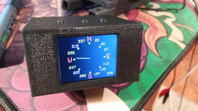

Azimut R3ZBD — система позиционирования антенны.
Назначение:
Azimut предназначен для точного отображения азимута (угла поворота) антенны на выносном цветном дисплее. Идеальное решение для радиолюбителей, операторов спутниковой связи и всех, кто работает с направленными антеннами на мачте.
Принцип работы:

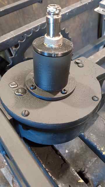

На мачте устанавливается герметичный блок энкодера с магнитным датчиком. Датчик бесконтактно считывает угол поворота вала антенны с прикрепленным магнитом.

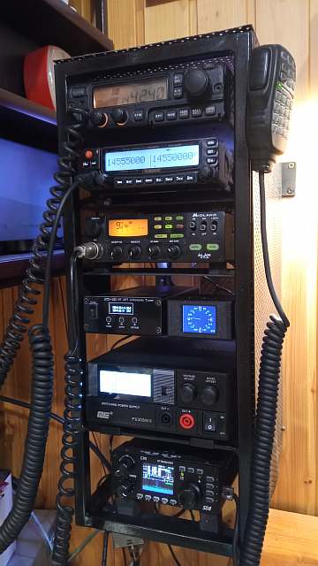

В помещении (радиорубке) устанавливается дисплейный блок (Хаб) с цветным экраном 1. 8" (128×160).
Данные передаются по проводной линии RS-485 (витая пара) на расстояние до 300+ метров. Протокол устойчив к помехам и не требует настройки Wi-Fi.
Дисплей показывает аналоговый компас, цифровое значение угла и индикацию наличия магнитного поля.
