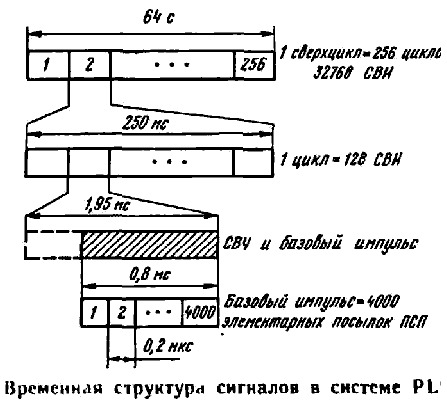

Для работы радиостанций системы PLRS отведен диапазон частот 420...450 МГц (33, 34]. Мощность излучения управляющих и мобильных станций, оснащенных усилителем мощности, не менее 100 Вт. Мощность носимых станций 10 Вт. Для передачи информации применяется режим МДВР в сочетании с СИЧ [34|. В качестве базового сигнала используется импульс длительностью 800 мкс с расширением спектра за счет внутриимпульсной квадратурной фазовой манипуляции со сдвигом по закону ПСП с тактовой частотой 5 МГц. Базовый импульс так же, как в системе JTIDS, является переносчиком одного символа информации пользователя. Центральная частота базовых импульсов также изменяется по псевдослучайному закону от импульса к импульсу. Для СИЧ используются восемь частот в диапазоне 420...450 МГц [34].
Временная структура передач в режиме МДВР показана на рисунке.
Основным элементом временной структуры является цикл выхода всех радиостанций в сети на излучение. Цикл длительностью 250 мс делится на 128 СВИ длительностью около 1,95 мс, в пределах которых передается один или два базовых импульса. Стандартная длина сообщения пользователя не превышает 10 символов, т. е. каждая радиостанция передает типовое сообщение 10 базовыми импульсами в течение 5 или 10 циклов. Временная шкала в сети задается управляющей станцией, которая передает управляющее сообщение 1 раз в 64 с, что эквивалентно длительности 256 циклов. Временной интервал между последовательными излучениями управляющей станции получил название сверхцикла. Использование сигналов с расширением спектра комбинированного типа обеспечивает развертывание до пяти сетей в одном географическом районе.
