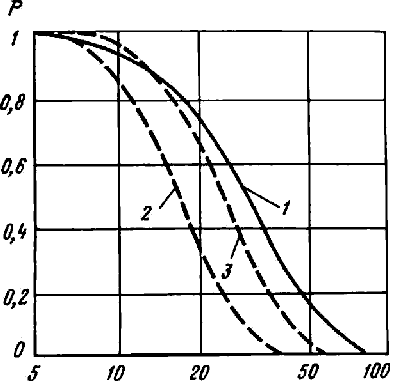

Выбор скорости СИЧ в перспективных радиостанциях УКВ-связи обсуждается в [13, 26, 39]. Заказчикам и разработчикам перспективных радиостанций УКВ-связи при выборе скорости СИЧ пришлось решить задачу многокритериальной оптимизации на основе системного подхода. Сущность задачи состоит в следующем. Очевидно, что с увеличением скорости СИЧ повышается защищенность от организованных помех и ухудшаются условия для обнаружения и пеленгации. С другой стороны, повышается стоимость радиостанций, ухудшается ЭМС, а также увеличивается время синхронизации. На рис. 4 приведены графики качественных зависимостей показателей качества соответствующих процессов от скорости СИЧ, из которого видно, что приемлемые скорости заключены в диапазоне 50...500 скачков/с.
Рис. 4. Зависимость вероятного обеспечения связи от дальности связи в условиях мешающих сигналов:
/ — в режиме фиксированной настройки частоты:
2 — п режиме СИЧ при 10 °о блокированных каналов, 3—в режиме СИЧ при 30 °о блокированных каналов
Как следует из рисунка, при таких скоростях защищенность от организованных помех следящего типа оказывается теоретически невысокой. Однако на практике постановка следящей помехи оказывается нереализуемой из-за высокой плотности радиостанций в полосе дивизии, а также вследствие наличия многолучевости и доплеровских сдвигов частоты. Поэтому в [39] отмечено, что увеличение скорости СИЧ свыше 2000 скачков/с не дает никаких преимуществ. В связи с этим теряется практический смысл ранее применяемых терминов — «быстрый» и «медленный» режим СИЧ. В большинстве перспективных радиостанций скорость СИЧ составляет 80...200 скачков/с.

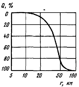

На работоспособность радиостанций УКВ-связи в режиме СИЧ существенное влияние оказывают помехи различного типа. Воздействие помех приводит к так называемому блокированию частотных каналов (частот адресной группы) и, как следствие, к снижению качества речи на линии связи. Блокированным считается частотный канал, отношение сигнал-шум на входе которого ниже 3 дБ. Степень ухудшения качества речи зависит от числа блокированных частотных каналов, как показано в табл. 7.

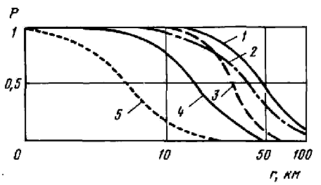

Блокирование частотных каналов происходит из-за замираний сигналов при многолучевом распространении радиоволн или под воздействием мешающих сигналов от других радиостанций. На рис. 5 приведен график зависимости относительного числа блокированных каналов от средней дальности связи, полученный моделированием в предположении, что имеет место релеевский канал с замираниями и используются мобильные радиостанции мощностью 50 Вт [26]. Из графика видно, что дальность связи с разборчивой речью ограничена 30 км. Таким образом, в отличие от режима фиксированной настройки частоты, при котором качество многолучевого канала непредсказуемо, в режиме СИЧ существует возможность предсказания дальности удовлетворительной связи.
Рис. 5. Зависимость вероятности обеспечения связи от дальности связи:
/ — без помех. 2 — с помехами от соседних станций; 5 — с узкополосной помехой и помехами от соседних станций.
в режиме СИЧ:
2 — без помех: 3 — с помехами от соседних станции: 4 — с широкополосной помехой и помехами от соседних станции
Влияние мешающих сигналов от других радиостанций оценивалось фирмой RACAL путем моделирования функционирования сетей на основе типового сценария [26, 39]. Типовой сценарий соответствует развертыванию 3 армейских корпусов в составе 2 дивизий первого эшелона и 1 дивизии второго эшелона. В каждой дивизии развернуты 256 сетей УКВ-связи. В дивизиях первого эшелона 100 % сетей, а в дивизиях второго эшелона 50 % сетей работают на излучение одновременно, мощность излучения радиостанций 50 Вт. Дивизии первого эшелона занимают полосу 20Х40 км , дивизии второго эшелона — 40Х40 км2. Координация использования частотного диапазона производится между дивизиями одного корпуса и не производится между дивизиями разных корпусов. Аналогичный сценарий положен в основу модели развертывания и противостоящей стороны. При этом предполагалось, что 75 % радиостанций работают в режиме фиксированной настройки частоты. Результаты моделирования приведены на рис. 6 [26], из которого видно, что в режиме СИЧ 90 % радиостанций могут поддерживать связь с удовлетворительным качеством на дальности 8.5...12,5 км. Следует отметить, что использование ортогонального режима СИЧ для борьбы с мешающими сигналами неэффективно, когда значительное число мешающих радиостанций работает в режиме фиксированной настройки частоты.

Аналогичная модель была использована для моделирования воздействия организованных помех на блокирование частотных каналов в радиостанциях УКВ-связи в режиме СИЧ. Дополнительный элемент — помехопостановщик — имел мощность излучения 2 кВт и был удален от линии развертывания на 3 км. Широкополосная помеха занимала полосу, равную 100 частотным каналам, а узкополосная — 1 частотный канал. Результаты моделирования приведены на рис. 7 [39].
Рис. 7. Зависимость относительного числа блоки рованных каналов от дальности связи в режиме СИЧ на линиях связи с многолучевым распространением радиоволн
В отсутствие помех вероятность обеспечения связи не хуже 0,9 может быть достигнута на дальности до 27 км в режиме фиксированной настройки частоты и до 19 км в режиме СИЧ. Ситуация резко изменяется в случае применения узкополосной помехи. В режиме СИЧ воздействие узкополосной помехи остается практически незаметным. В режиме фиксированной настройки частоты дальность связи уменьшается до 2 км. По отношению к широкополосной помехе оба режима оказываются равноценными. Дальность связи достигает при этом 8...10 км. Очевидно, что появлением радиостанций с СИЧ помехопостановщик, вынужденный применять для их подавления широкополосные помехи, снижает эффективность своего воздействия на радиостанции с фиксированной настройкой частоты.
