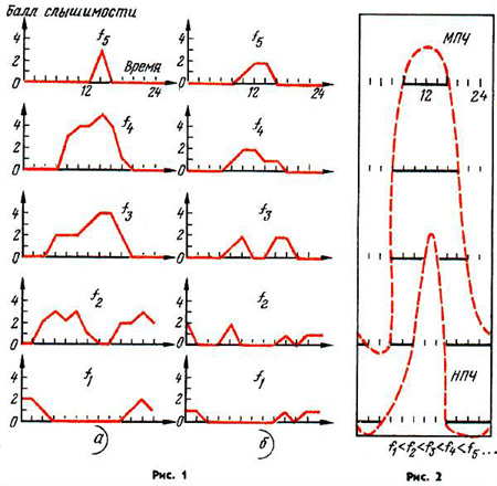

Для построения кривых, характеризующих изменение уровней сигналов на контролируемых частотах, необходимо заранее подготовить специальные планшеты частотной обстановки— бланки миллиметровой бумаги с нанесенными на них координатными осями по числу контролируемых частот (рис. 1,а — данные предыдущих суток, 1.6 — текущих суток). По горизонтали откладывается время суток, по вертикали — уровень слышимости сигнала в баллах (0...5). Наименьшая частота — на нижних осях.
Регулярно, через один или два часа в течение всего периода наблюдений (неделя, месяц, год), оценивают слышимость сигналов всех выбранных радиостанций. Результат контроля проставляют в виде точки одновременно на всех графиках. Точку, полученную в последующий момент времени, соединяют с предыдущими и т. д. Семейство по лученных таким образом кривых наглядно характеризует динамику процесса изменения рабочего диапазона радиоволн во времени суток, по существу, это графическая модель динамики радиолинии. На ней видно начало и конец роста и спада уровня сигналов на каждый из контролируемых частот, тенденция его развития. Важнейшим результатом такого построения является наглядность частотно- временных взаимосвязей на выбранной радиолинии. Это позволяет даже самому неискушенному в вопросах распространения радиоволн радисту увидеть, какие радиоволны KB диапазона проходят по радиолинии в течение суток лучше, а какие хуже или совсем не проходят.
Продолжая наблюдение за слышимостью сигналов и в последующие сутки, можно заметить хорошую повторяемость процессов, обусловленную су точным циклом вращения Земли. Одновременно наблюдают и отклонения уровней контролируемых сигналов и во времени, и по частотам, имеющие случайный статистический характер. Именно эти отклонения и определяют суточные колебания фактических границ рабочего диапазона частот относительно прогнозируемых на месяц, сезон года. Выявить их удается путем активного или пассивного наклонного зондирования радиолинии. Поэтому при выборе рабочих частот с помощью графической модели динамики радиолинии необходимо помнить о возможных отклонениях.
Обработка экспериментальных данных позволила установить, что полоса частот, пригодных для установления связи с корреспондентом в районе наблюдаемых станций, находится около той из контролируемых частот, у которой амплитуда имеет в данный момент максимальное значение и наблюдается тенденция ее роста. Определенную таким образом частоту принимают за ориентир fоp, относительно которого рассчитывается искомая полоса частот f = (B-A), где А = 0.87fоp, a В = 1.12fоp. Например, если fоp = 8 МГц, то f = 2 МГц, и расположена эта полоса частот будет в пределах от 6,96 до 8,96 МГц. Так как этот прогноз статистический, то выбор частоты-ориентира необходимо производить путем сравнения текущих значений уровней сигналов на каждой из частот с аналогичными значениями в прошедшие несколько суток.
Графическую модель динамики радиолинии можно преобразовать в более привычную для специалистов KB связи форму графика диапазона рабочих частот. Для этого на горизонтальных осях под участками кривых графической модели, где уровни сигналов более нуля (рис. 1,б), проводят отрезки сплошных линий (рис. 2). После этого кривую фактических значений МПЧ за данные сутки проводят так, чтобы она плавно соединяла концы полученных отрезков, огибая их сверху. Аналогичную кривую фактических значений НПЧ получают проведением плавной кривой так, чтобы она соединяла концы отрезков, огибая их снизу.
