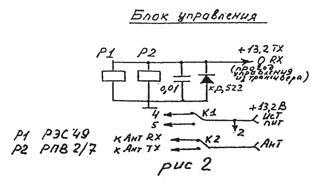

Вся коммутация ТХ/RХ производится с помощью реле Р1 иР2 и приведена на рис.2.
Рис.2 Схема коммутации RX/TX (щелкните мышью для получения большого изображения).
В качестве усилителя мощности можно применить недефицитные импортные модули из устаревших М67727 или более современные RA 60Н1317М фирмы «Мицубиси». В этом случае схема УМ значительно упрощаются, т.к. будет использован только первый каскад схемы , а на выходе трансвертера можно получить мощность до 75 Вт линейного усиления.

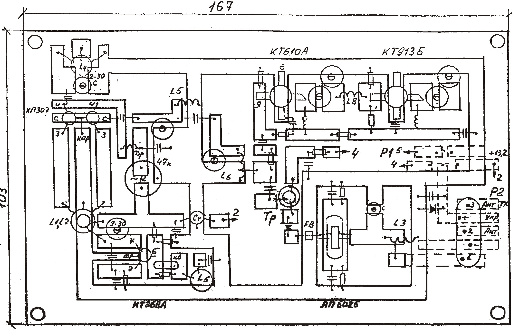

2.1. Все детали трансвертера за исключением выходного каскада УМ смонтированы на печатной плате из фольгированного стеклотекстолита в соответствии с монтажной схемой, приведенной на рис.3., причем с нижней стороны платы фольга оставлена только для подключения цепей коммутации реле Р1 и Р2.
Рис.3 Монтажная плата (щелкните мышью для получения большого изображения).
Выходной каскад УМ смонтирован на односторонней печатной плате размером 35х35мм, которая закреплена на металлической стенке корпуса. Эскиз печатной платы в описании не приводится. В плате сделано отверстие диаметром, равным головке выходного транзистора , транзистор устанавливается непосредственно на стенке металлического корпуса ( корпус является тепловодом), а выводы припаиваются непосредственно к плате.
