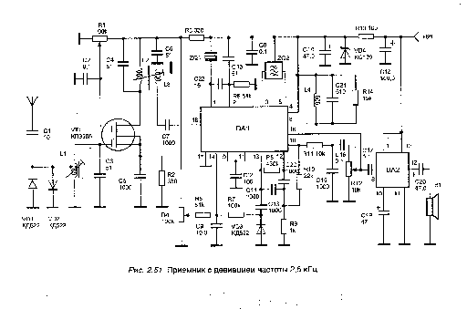

Радиоприемное устройство предназначено для приема сигнала в диапазоне 27-29 МГц с использованием узкополосной частотной модуляции с девиацией частоты 2,5 KГц. Чувствительность такого приемника около 1 мкВ. Напряжение питания - 4-9 В. Избирательность по соседнему и зеркальному каналам не хуже 40 дБ и 23 дБ, соответственно. Принципиальная схема приемника приведена на рис. 2.51.
Приемник выполнен по супергетеродинной схеме на интегральной микросхеме К174ХА26, которая предназначена для работы в тракте ПЧ приемников с двойным преобразованием частоты. Для упрощения схемы в нашем случае используется только одно преобразование частоты. Сигнал от антенны поступает на входной контур L1, СЗ, настроенный на частоту входного сигнала. Диоды VD1, VD2 служат для ограничения входного сигнала большой амплитуды, например, импульсных помех. Контур L1, СЗ полностью подключен к затвору транзистора VT1 типа КПЗ50А. Этот транзистор выполняет роль резо- нансного усилителя высокой частоты. В его стоковую цепь включен контур L2, С4, также настроенный на частоту принимаемого сигнала. С катушки связи L3 усиленный сигнал поступает на вход смесителя - микросхему DA1. На второй затвор транзистора VT1 поступает напряжение, снимаемое с движка подстроечного резистора R1. Изменением напряжения на втором затворе транзистора изменяют коэффициент усиления резонансного усилителя на транзисторе VT1 и, как следствие, повышают чувствительность всего приемника в целом. Гетеродин приемника выполнен на элементах, входящих в состав микросхемы DA1, его частота определяется подключенным к выводу 1 кварцевым резонатором. Частота кварцевого резонатора должна отличаться от частоты входного сигнала на 465 кГц (в меньшую или большую сторону). С выхода смесителя сигнал ПЧ через буферный каскад поступает на пьезокерамический фильтр ZQ2, который определяет селективность по соседнему каналу. С выхода фильтра ZQ2 сигнал поступает на усилитель-ограничитель ПЧ и частотный детектор, входящие в состав микросхемы DA1. Пятикаскадный УПЧ имеет коэффициент усиления по напряжению около 100. Дeтeктоp выполнен по схеме двойного балансного перемножителя. Для нормальной работы детектора необходим фазосдвигающий контур L4, С21. Резистор R14 шунтирует контур, расширяя тем самым его полосу пропускания. От него зависит чувствительность и уровень шумов на выходе устройства. Резистор R14 подбирается по оптимальному значению приведенных показателей. Продетектированный сигнал усиливается предварительным УЗЧ, который также находится в микросхеме DA1 , и поступает на регулятор громкости, выполненный на резисторе К12, а с движка этого переменного резистора - на вход УЗЧ, выполненного на микросхеме DA2 типа К174ХА10. Приемник имеет систему бесшумной настройки, которая работает следующим образом. При отсутствии входного сигнала или значительном снижении его уровня на выводе 10 микросхемы ПА1 резко увеличивается уровень шумов, которые имеют максимальную спектральную плотность в диапазоне 7-10 кГц. Этот шум поступает на активный фильтр, собранный на операционном усилителе, входящем в состав микросхемы DA1. Усиленный сигнал шумов поступает на детектор, собранный на диоде VD3, где и преобразуется в уровень постоянного напряжения. Это напряжение поступает на вход триггера, входящего в состав микросхемы DA1, на выходе которого (вывод 16) , при отсутствии полезного сигнала, устанавливается нулевой уровень. Этот уровень шунтирует. регулятор громкости R13 и блокирует вход УЗЧ. Порог срабатывания системы бесшумной настройки устанавливается резистором R4. В приемнике вместо микросхемы DA1 типа К174ХА26 можно использовать микросхему КФ1066ХА2. Эта микросхема по своему составу аналогична К174ХА26, но отличается расположением выводов. Вместо микросхемы DА2 можно использовать К174УН14, К174УН7 или выполнить УЗЧ на дискретных элементах. Транзистор КП350 можно заменить на КПЗО6. Пьезокерамнческий фильтр ZQ2 - любой малогабаритный фильтр на 465 кГц. Катушки L1, L2, L3 намотаны на цилиндрических каркасах диаметром 5 мм с подстроечными сердечника из феррита марки 100НН, длиной 12 мм и диаметром 2,8 мм. Катушка L1 содержит 9 витков с отводом от третьего витка, L2 9 витков, L3 - 3 витка провода ПЭВ 0,3 мм. Катушка L3 наматывается поверх катушки L2. Катушка L4 наматывается на каркасе от контура ПЧ радиовещательного приемника и содержит 90 витков провода ПЭВ 0.12 мм. Настройку приемника выполняют традиционным способом. Резистором R1 устанавливается максимальная чувствительность, а резистором R4 - порог срабатывания бесшумной настройки Приемник УКВ диапазона с ЧМ Приемник предназначен для приема станций, работающих в диапазоне 64-108 МГц с частотной модуляцией. Чувствительность приемника при соотношении сигнал/шум ЗОдБ - не хуже 70 мкВ/м. Избирательность по соседнему каналу - 18 дБ. Питается приемник от источника питания напряжением 9 В. Принципиальная схема приемника представлена на рис.2.52.

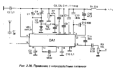

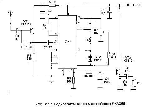

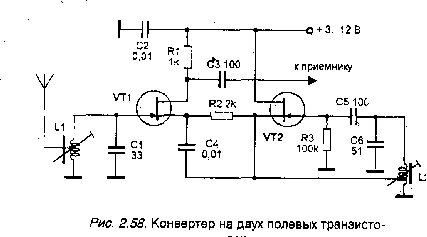

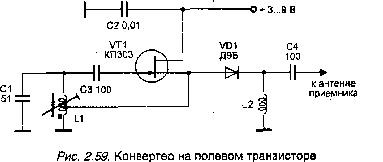

Приемник УКВ диапазона с ЧМ и низковольтным питанием
Приемник работает в диапазоне 64-108 МГц и имеет чувствительность не хуже 5 мкВ/м. Номинальное напряжение питания - 3 В. Весь высокочастотный тракт, включая ЧМ детектор, УВЧ и гетеродин, собран на одной специализированной микросхеме DA1 типа К174ХАЗ4. Эта микросхема представляет собой УВЧ, смеситель, гетеродин, УПЧ, усилитель-ограничитель, ЧМ детектор, системы шумепонижения и сжатия девиации частоты, которая позволяет использовать низкую промежуточную частоту - 60-80 кГц. Принципиальная схема приемника приведена на рис. 2.56.
Сигнал с антенны поступает на УВЧ через конденсатор С1. Частоту настройки гетеродина определают элементы L1, С4, С5, VD1. Настройка на станции осуществляется резистором R1, изменяющим напряжение на варикапе VD1 типа КВ109. В качестве ФПЧ используются активные RC-фильтры на операционных усилителях, внешними элементами которых являются конденсаторы С6, С8, С9, C11, С12 и С13. Сигнал звуковой частоты через конденсатор С16 поступает на регулятор громкости - резистор RЗ. УЗЧ приемника может быть любым, в том числе и на микросхеме К174ХА10. Постоянные резисторы типа МЛТ-0,125. Катушка L1 - бескаркасная с внутренним диаметром 3 мм. Она имеет 7 витков провода ПЭВ 0,31. Настройка заключается в укладке диапазона подстройкой конденсатора С4. УКВ приемник с ЧМ на специализированной микросборке КХА 058 Этот приемник прост в настройке и в изготовлении, и может быть рекомендован для повторения широкому кругу читателей. Основу при- емника составляет микросборка КХАО58, которая содержит в своем составе гетеродин, смеситель, УПЧ, детектор. Приемник имеет чувствительность с антенного входа около 5 мкВ/м при соотношении сигнал/шум 26 дБ. Принципиальная схема приемника представлена на рис. 2.57. Сигнал с антенны поступает на вход апериодического усилителя высокой частоты, выполненного на транзисторе VT1 тина КТЗ107. Усиленный сигнал через конденсатор СЗ поступает на вход микросборки DA1. В ней происходит усиление и демодуляция ЧМ сигнала принимаемой радиостанции. Частота гетеродина-определяется параметрами контура L1, VD1 и конденсатора, находящегося в микросборке. Перестройка в пределах диапазона производится изменением напряжения на варцкапе VD1, которое снимается с движка резистора R7. Напряжение на резистор R7 подается от внутреннего стабилизатора микросборки. Выходное напряжение НЧ с выхода микросборки поступает на вход эмиттерного повторителя на транзисторе VT2 типа КТЗ15. С него сигнал подается на головные телефоны В2 или на вход УЗЧ с чувствительностью не хуже 50 мВ. Транзистор VT1 можно заменить на КТЗ128, КТЗ61. Транзистор VT2 - на КТЗ102. Вместо варикапа VD1 можно использовать КВ109, КВ122, КВ123. Катушка L1 бескаркасная, намотана на оправке диаметром 3,5 мм. Катушка L1 содержит 7 витков провода ПЭВ 0,4 мм для диапазона 68-80 МГц или 3 витка - для диапазона 80-108 МГц. Если предполагается использовать приемник для работы с одним радиомикрофоном, то можно применить фиксированную настройку. При этом можно исключить из схемы элементы VD1, R7, R8, а параллельно катушке L1 включить подстроечный конденсатор емкостью 430 пФ, который позволит перекрыть весь необходимый диапазон. 2.4.3. Конвертеры для работы с радиоприемниками вещательных диапазонов Как правило, у потребителя уже имеется приемник на радиовещательные диапазоны, и ему нет необходимости собирать и настраивать приемное устройство для работы с радиопередатчиками. Достаточно иметь приставку-конвертер, работающую с обычным приемником. Конвертеры несколько снижают чувствительность приемника, но в ряде случаев это не мешает получать качественный прием необходимого сигнала. Ниже приводятся схемы и описания конвертеров на транзисторах и микросхемах. Устройства рассчитаны для работы и определенных диапазонах частот. Однако все описанные устройства можно использовать и на других частотах. Для этого, как правило, нужно только изменить частоту гетеродина конвертера. Конструктивно они могут быть выполнены в отдельном корпусе и с автономным источником питания. Но можно и встраивать их непосредственно в корпус используемого приемника. УКВ конвертер на двух полевых транзисторах Принципиальная схема конвертера представлена на рис. 2.58. Он тозволяет принимать сигналы с частотной модуляцией при помощи обычного УКВ ЧМ приемника. Входной сигнал с частотой 58-78 МГц выделяется входным контуром L1, С1, настроенным на середину этого диапазона, и поступает далее на затвор полевого транзистора VT1 типа КПЗ0ЗГ. На этом транзисторе выполнен преобразователь частоты. На исток транзистора VT1 через конденсатор С4 подается сигнал гетеродина, выполненного на полевом транзисторе VT2 типа КПЗОЗГ. Контур гетеродина L2, С6 настроен на частоту 30 МГц. В результате входгай сигнал преобразуется в сигнал частотой 88-108 МГц. Этот сигнал снимается со стока транзистора VT1 и через конденсатор СЗ поступает на антенный вход промышленного приемника. Транзисторы могут быть с другими буквенными индексами. Резисторы типа МЛ-0,125, конденсаторы - КМ, КД, КЛС, катушки L1, L2 намотаны на каркасах диаметром 4 мм и длиной 10мм с латунными подстроечными сердечниками длиной 5 мм. Катушка L1 содержит 5 витков с отводом от 1 витка, катушка L2 - 10 витков с отводом от 2 витка. Обе катушки намотаны проводом ПЭВ-2 0,4 мм. Настройка конвертера заключается в настройке контура гетеродина на частоту 29-31 МГц. Входной контур настраивается на середину принимаемого диапазона. Конвертер можно использовать и для приема сигналов в диапазоне 88-108МГц на УКВ ЧМ радиовещательный приемник. Для этого нужно уменьшить емкость конденсатора С1 до 15 пФ. УКВ конвертер на одном полевом транзисторе Конвертер представляет собой модернизированный вариант предыдущей схемы. В данной схеме преобразователь частоты на полевом транзисторе заменен диодным смесителем. Это сделано с целью согласования низкого входного сопротивления приемника с выходным сопротивлением преобразователя на транзисторе. Диодный смеситель в этом случае имеет более высокий коэффициент передачи, а следовательно, увеличивается и чувствительность конвертера в целом. Принципиальная схема конвертера приведена на рис. 2.59. Гетеродин конвертера выполнен на транзисторе VT1, его частота задается параметрами катушки L1 и конденсатора С1. Сигнал гетеро- дина частотой около 30 МГц поступает на анод германиевого диода VD1 . На катод этого диода поступает принятый антенной сигнал. Одновременно на катоде диода присутствуют и сигналы продуктов преобразования-частот: Fс + Fп и Fс - Fп, которые выделяются входными цепями используемого приемника. Конвертер может работать без дополнительной настройки с приемником диапазона УКВ1 или УКВ2. В качестве диода VD1 можно использовать практически любой маломощный диод, например, Д18, ГД507 и т. д. В качестве катушки L2 использован дроссель ДМ-0,1 с индуктивностью 10 мкГн. Катушка L1 намотана на каркасе диаметром 5 мм и длиной 10 мм, и содержит 10 витков провода ПЭВ-2 0,4 мм с отводом от 2 витка. Подстроечный сердечник - из меди или латуни длиной 5 мм. Настройка производится аналогично рассмотренной выше схеме. УКВ конвертер на специализированной микросхеме Отсутствие элементов настройки существенно упрощает конструкцию преобразователя, так как настройка производятся самим прием ником. В конвертере используется микросхема К174ПС1, которая и же хорошую развязку между сигналом гетеродина и входным сигналом Следовательно, даже мощные входные сигналы незначительно расстра ивают гетеродин. Микросхема некритична к питающему напряжению, так как содержит встроенный стабилизатор напряжения. Принципиальная схема конвертера приведена на рис. 2.60. Частоту гетеродина определяют параметры контура L1, С4. Входной сигнал поступает через конденсатор С1 на вход преобразователя частоты. На нагрузке преобразователя резисторе RЗ выделяются суммарная и разностная составляющие сигнала. Частота гетеродина задается равной 40 МГц. При использовании приемника с диапазоном 88-108 МГц используется разностная частота, а суммарная - отфильтровывается входными цепями приемника. В нашем случае с помощью конвертера перекрывается диапазон входных сигналов от 128 МГц до 148 МГц. При необходимости можно перекрывать и другие диапазоны путем изменения частоты гетеродина. Микросхема DA1 работоспособна до частоты 200 МГц. Катушка L1 намотана на надстроечном сердечнике от магнитопровода CБ-1a и содержит 5 витков провода ПЭВ 0,3 мм, намотанных виток к витку. Микросхему DA1 можно заменить на К174ПС4 или ее аналог SO42P. Настройка конвертера сводится к установке частоты гетеродина из менением индуктивности катушки L1. Миниатюрный конвертер на частоту 430 МГц Данный конвертер во многом похож на предыдущий. Отличие со стоит в том, что в нем применена микросхема К174ПС4, позволяющая принимать сигнал с частотой до 1 ГГц. Принципиальная схема устройства приведена на рис. 2.61. Входной сигнал с антенны поступает на катушку L1. С катушки сигнал снимается одновременно на оба входа микросхемы. Частота гетеродина устанавливается элементами С1, С2, СЗ, L2. Нагрузкой преобразователя служит колебательный контур L3, С4, настроенный на частоту в диапазоне 88-108 МГц. Через конденсатор С5 преобразованный сигнал поступает на вход приемника. Конвертер имеет высокую чувствительность и малые габариты. Катушка L1 сделана из провода ПЭВ 0,8 мм длиной 30 мм. Ее конструкция и расположение приведены на рис. 2.62. Катушка L2 бескаркасная с внутренним диаметром 2 мм, намотана проводом ПЭВ 0,23 и содержит 6 витков. Катушка L3 намотана на корпусе надстроечного конденсатора С4 проводом ПЭВ 0,23 и содержит 10 витков с отводом от середины. Катушка L1 может быть выполнена печатным способом.
