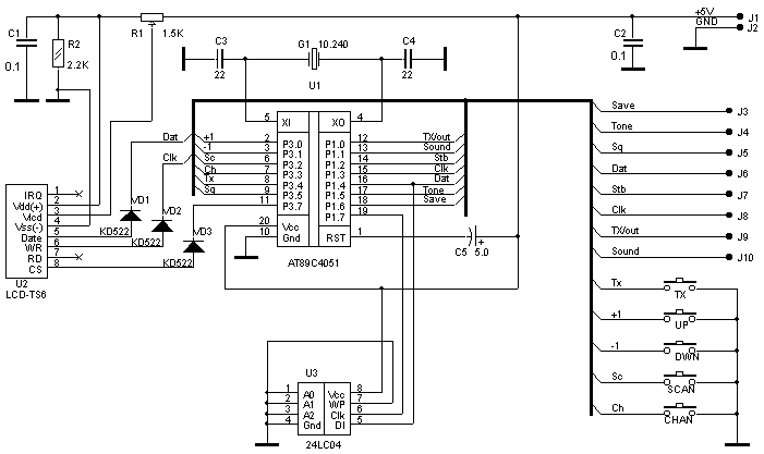

Принципиальная схема:

Схема и программа синтезатора разработаны для управления микросхемой 1015ПЛ4 . Схему включения этой микросхемы и схемотехнику ГУНа можно посмотреть в других конструкциях синтезаторов на моей страничке.
Назначение выводов синтезатора.
  • J1 - Напряжение питания +5 вольт.
  • J2 - Земля (-5 вольт).
  • J3 - управление режимом малого потребления. "0" - приемник включен, "1" - приемник выключен.
  • J4 - выход сигнала подтональной частоты.
  • J5 - вход сигнала от шумоподавителя. "0" - шумодав сработал, входной сигнал обнаружен. Вход подключения кнопки принудительного открытия шумоподавителя.
  • J6 - выход данных на микросхему синтезатора 1015ПЛ4 (10 ножка).
  • J7 - выход стробирующего сигнала на микросхему синтезатора 1015ПЛ4 (7 ножка).
  • J8 - выход тактирующего сигнала на микросхему синтезатора 1015ПЛ4 (8 ножка).
  • J9 - выходной сигнал включения передатчика (тангента).
  • J10 - выход звукового сигнала подтверждения нажатия на клавиши и сигнала "К" - конец передачи.

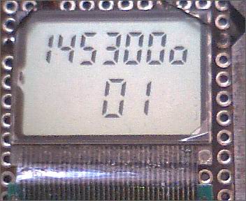

На индикаторе появляется частота 145300.0 . Синтезатор настроен и готов к работе.

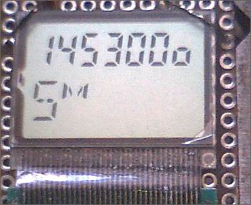

При отсутствии полезного сигнала на входе радиостанции, через 10-13 секунд на индикаторе появится мигающая надпись " Sm " - "Save mode" - радиостанция перейдет в режим экономного питания.
В режиме полного потребления на выходе J3 постоянно записан логический "0", В режиме экономного питания на выходе J3 появляютс импульсы с соотношением положительного и отрицательного уровнеи - 3:1. В этом режиме станция включена на прием в течение 0.3 сек, а в течение следующих 0.9 сек выключена. Таким образом осуществляется экономия элементов питания.
Выход из этого режима по нажатию на любую клавишу или по срабатыванию шумоподавителя.

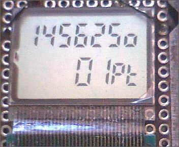

При нажатии на клавишу " Chan " происходит переключение в режим запомненых каналов. Номер канала отображается на индикаторе. Переход между каналами осуществляется клавишами "UP" и "DOWN". После начальной инициализации настроен только канал 01.
Кроме номера канала, отображается еще и режим канала - буква "p" для репитерного канала ( канал, у которого частоты приема и передачи не совпадают) и буква "t" для канала с включеной подтональной частотой.

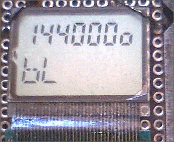

Если включить радиостанцию с нажатой тангентой, то синтезатор входит в режим настройки границ перестройки частоты.

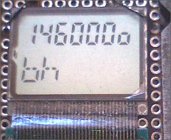

Первая настраиваемая частота - нижняя граница диапазона "Band Low". На экране это отображается буквами " bL ".
Настраивается клавишами "UP" и "DOWN". Нажатие на тангенту - переход к следующему параметру.
Следующий параметр - верхняя граница диапазона "Band High", на индикаторе отображается " bh ". Настраивается клавишами "UP" и "DOWN". Нажатие на тангенту - выход из режима настройки.

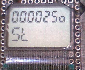

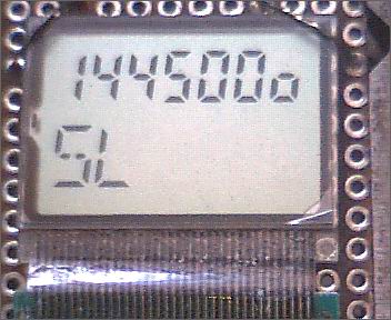

Если включить радиостанцию с нажатой клавишей "Scan", то синтезатор входит в режим настройки границ диапазона сканирования. Настраивается так же клавишами "UP" и "DOWN".
Сначала настраивается нижняя граница сканирования "Scan Low" - " SL ". Нажатие клавиши "Scan" - переход к следующему параметру.
Следующий параметр - верхняя граница сканирования "Scan High" - " Sh ". Настраивается так же, нажатие на тангенту после окончания настройки - выход из режима настройки.

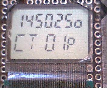

После настройки частоты приема канала нужно нажать клавишу "Chan" для перехода к следующему параметру - настройке частоты передачи канала " CT " - "Channel TX". По умолчанию частота передачи равна частоте приема и если изменять ее не нужно, то нажмите "Chan" для перехода к следующему параметру. Если настраиваемый канал будет с разнесенными частотами приема и передачи, то кнопками "UP" и "DWN" выберите нужную частоту передачи. При этом рядом с номером канала появится буква "р" - Репитер. (К сожалению индикатор не позволил мне сделать здесь букву "R"). "Chan" для перехода к следующему параметру.

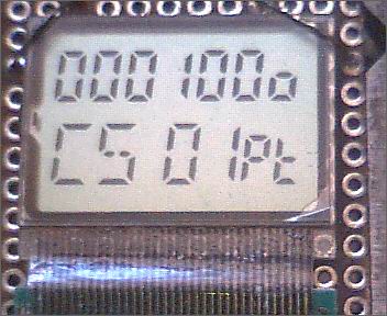

Следующий параметр - настройка частоты подтональника (если он нужен например для открытия репитера). Индицируется буквами " CS " - "Channel Set tone". Клавишами "UP" и "DOWN" выбирается одна из 38 стандартных подтональных частот. Выход - нажатие на тангенту.

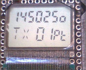

После выхода, на индикации видно настроенный канал номер 01, с разнесенными частотами приема и передачи и включенной подтональной частотой.
При переходе на передачу видим, режим " TX ", частота передачи 145025. Т.е. действительно репитерный режим.

И в заключении о примененном индикаторе.

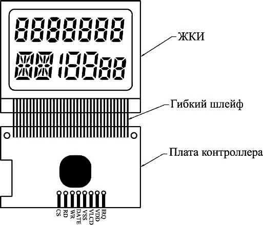

Индикатор LCD-TS6 фирмы " Телесистемы " имеет малые габатиты, хорошо может быть встроен в портативную радиостанцию.
Технические характеристики индикатора:
  • Размер стекла: 25х20х2 мм
  • Размер платы контроллера: 25х14,5х2 мм
  • Тип соединителя: гибкий шлейф (ЖКИ по отношению к плате контроллера можно располагать под любым углом)
  • Диапазон рабочих температур: от 0 до 50 °С
  • Напряжение питания: 3 В
  • Ток потребления: 200 мкА
  • Интерфейс: последовательный
  • Контроллер: HT1620 (Holtek)
