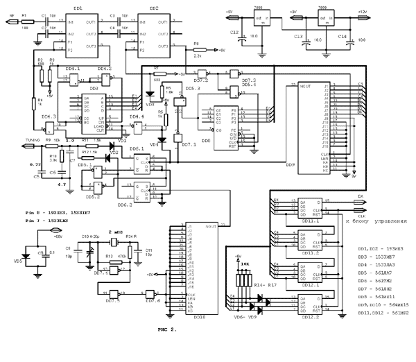

В качестве примера приведена схема синтезатора для применения совместно с данным блоком (рис 2). Он построен на основе схемы синтезатора радиостанции “МАЯК” и содержит следующие доработки: микросхемы DD11,DD12 служат для записи и хранения кода частоты. Узел на элементах DD3,DD4,R3-R5,R14-R17,VD3,VD4,VD6-VD9 - необязательный и собирается в тех случаях, если необходимо получить шаг перестройки меньше чем 25 кГц. Питание микросхем DD1-DD4 подвешено относительно корпуса на 0,8v за счет включения диода VD5. Такое включение улучшает согласование ТТЛ – КМОП микросхем и позволяет значительно уменьшить количество “поражонок” при приёме.
Рис.2 Принципиальная схема синтезатора (щелкните мышью для получения большого изображения)
Рис.2 Принципиальная схема синтезатора (щелкните мышью для получения быольшого изображения)

Диапазон частот может быть выбран по желанию при прошивке ПЗУ. Данные по кодам частоты записаны в ПЗУ в адресах 0300h – 03FFh. Код частоты рассчитывается по формуле f/25-5000= коэффициент. Коэффициент - трёхзначное двоично-десятичное число. Коэффициент рассчитывается отдельно для приёма и передачи, поэтому частоту ПЧ можно выбирать произвольно. Код частоты записывается следующим образом: адресное пространство 0300h – 03FFh содержит 256 байт которые, в свою очередь, поддерживают 256 каналов при шаге 25 кГц. Код частоты записывается в каждых 4 байтах для каждой сотни килогерц диапазона.
Например: Частота 145 500 кГц : 145 500/25=5820-5000=820. 820 – коэффициент передачи. При ПЧ 10,7 мГц частота гетеродина – 134 800/25=5392-5000=392. 392 – коэффициент гетеродина приёмника. Записываются коэффициенты в следующем формате:
в первый байт по адресу 00h = 82h - старшие разряды коэффициента передачи, 02h =39h - старшие разряды коэффициента гетеродина приёмника, 01h = 02h в старшем полубайте – остаток коэффициента передачи, а в младшем полубайте – остаток коэффициента гетеродина. В 03h = 55h - 145500 - значение индикатора.
Все промежуточные значения кода частоты и индикатора формируются автоматически до частоты 145 597,5 кГц. В следующие 4 байта записываются код частоты и значение индикатора для частоты 145 600 кГц. и.т. д. Такая система записи позволяет уплотнить данные и в тоже время произвольно манипулировать группами частот.
