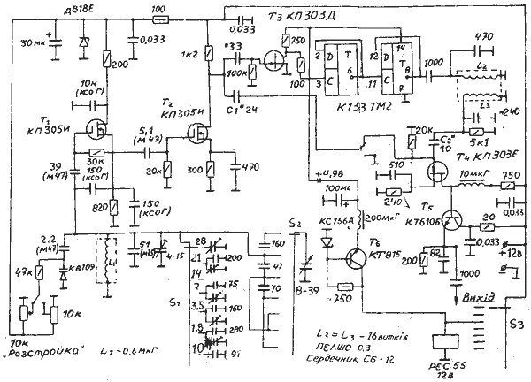

В связи с выпуском промышленностью кварцевых фильтров с частотой близкой к 9 мГц,возникают некоторые трудности при конструировании генератора плавного диапазона (ГПД).
Данная схема эксплуатируется на радиостанции UB5YD три года. Генератор работает на первой гармонике от 10 до 22 мГц и имеет хорошую стабильность (100Гц/час).
Контур L1 лучше использовать керамическим с возженой катушкой. Индуктивность 0,6 мкГн. Автор использовал контур от р/ст "Марс"(гетеродинный) 6,5 витков.Все подстроечные конденсаторы емкостью 4-15 пФ.Если на схеме первого и второго каскадов не показано ТКЕ - КСО группы Г.
Катушки L2 и L3  по 16 витков намотаны на верхнюю и нижнюю части катушки в сердечнике СБ-12. На частоту 5,2 мГц ее настраивают подбором конденсатора. Микросхему К133ТМ2 можно заменить на К155ТМ2. Она делит частоту генератора на 4 в диапазоне 14 мГц.
Конструктивно генератор лучше всего выполнить в литой закрытой коробке (как в трансивере КРС). Транзисторы Т1 и Т2 с их деталями расположены на плате внутри, а Т3 и Т4 на внешней плате.
Переключатель S3 можно использовать для реверса электронной шкалы, при частоте меньше или больше 9 мГц. Если детали исправны и нет ошибок, на выходе Т2 будет 1,2-1,5 В. Конденсаторами С1 и С2 можно подобрать уровень сигнала на выходе до 2 В.

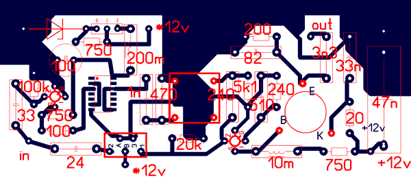

Печатная плата в формате Sprint-Layout
