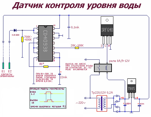

Схема контроля уровня воды
Схема контроля уровня воды.
Роман Никитин
nikitin-roman (at) mail.ru
Предлагаю простую и надёжную схему контроля уровня воды. В данной схеме использую КМОП микросхему её приемущество. Гистерезис при переключении, малый ток потребления, регулировка на переключение.
