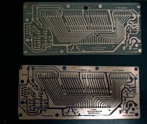

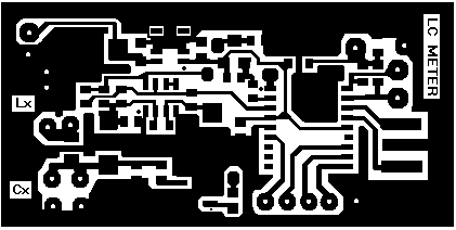

экономятся приличные . Смотрите пример плат
на фотографиях до и после травления.
![](Img00001.jpg)
Качество получается не отменное
а приемлемое и не только для дома но и
массовых выпусков также 50-80 единиц.

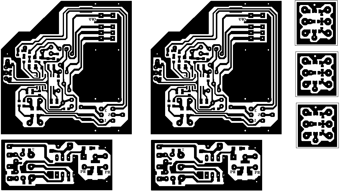

![](Img00101.jpg)
Пример изготовления нескольких плат на
одном листе

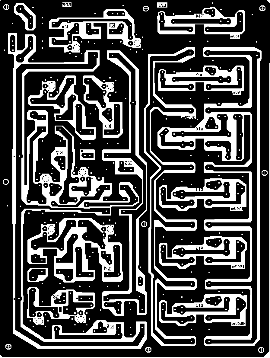

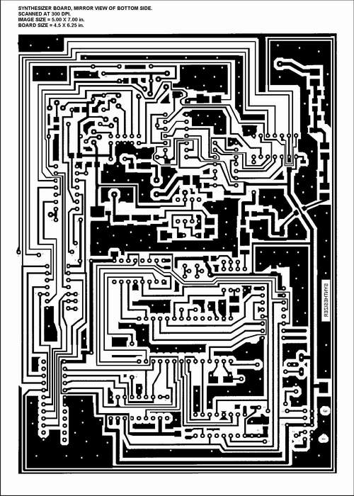

Примеры разработок с использованием
технологии "Press&Pill"
Я присоединяю ещё пару картинок
на тему "Кружок умелые руки" а Вы
судите сами.

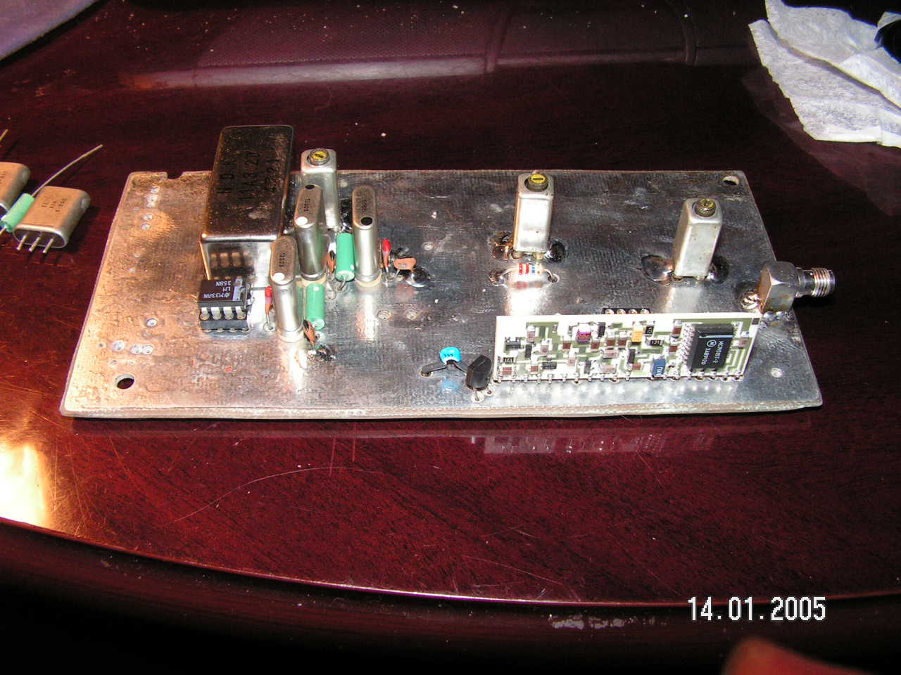

Кстати , плата ПЧ тракта трансивера
Дроздова , вышла у меня БЕЗ ЕДИНОЙ ПЕРЕМЫЧКИ
- ВСЕГО ОДИН СЛОЙ , большинство компонентов
SMD . У Дроздова в качестве 2-го гетеродина я
применил модуль синтезатора от Моторолы -
так проще двигать (да и настроить точно) 1
кГц вверх и вниз. К тому же , синтезатор
основан на PLL с делителями более чем на 16,384 .
Очень широк выбор кристалла , практически
любой кристалл - как поделю так и будет Fref .

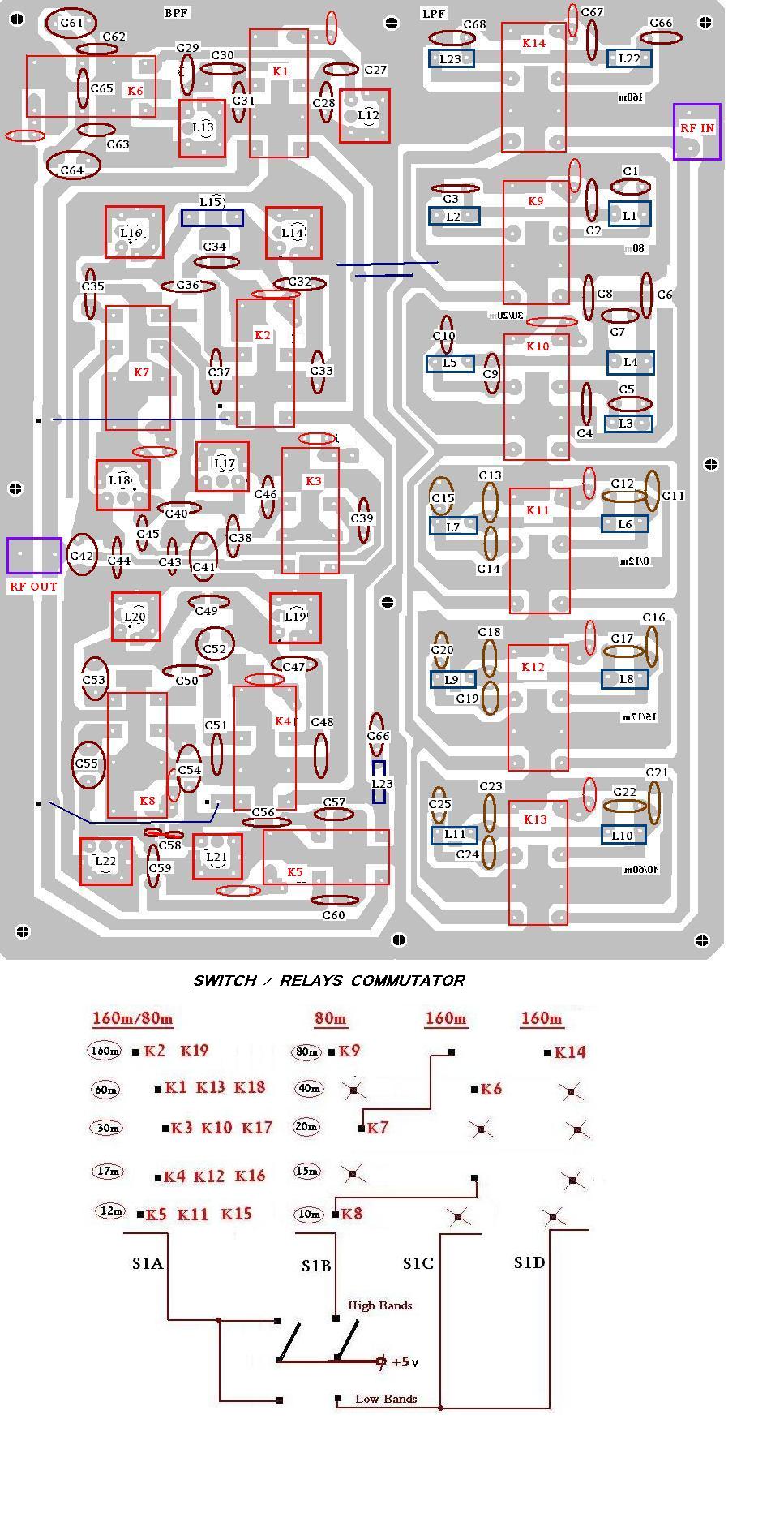

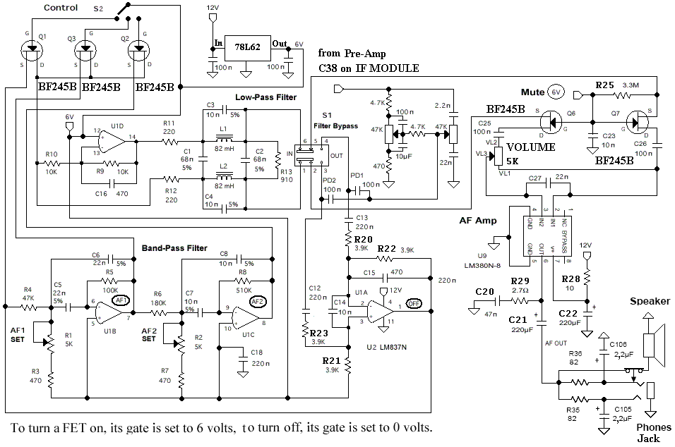

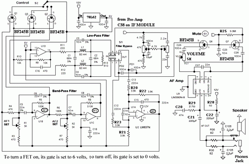

Далее прилагаю схему и фото платы (разводка
так же) звукового тракта плюс аудио-фильтр
трансивера K2 (http://www.elecraft.com/k2_page.htm)
, там мне удалось обойти микроконтроллер
простым механическим переключателем (микроконтроллер
от К2 авторы не согласны продать) .

![](audio-electric-sm.gif)
Схема звукового тракта
кликни для расширения!
![](audio-pcb-sm.gif)
Печатные платы звукового
тракта

![](lc_meter_pcb.gif)
LC METER
![](preselector-layout-sm.jpg)
Преселектор

![](pict0530-sm.jpg)
Пример готовой платы
Можно печатать прямо с PAINT BRUSH !!! Для
этого необходимо рисунок поднять до конца
вверх и влево . Контур границ рисунка
сократить до размера рисунка , так что бы
программа видела только сам рисунок и
ничего вокруг (это очень важно , т.к. в
противном случае произойдёт ошибка с
размером для печати). зайти в FILE--> PAGE
SETUP--> 50% (!!!!) SIZE --> VERTICAL -->FILE--> PRINT.
Обычно проверку напечатанного
делают с компонентами SMD , так как это даст
более точную картину чем компоненты с
ножками . 50% от размера это точный параметр ,
но на некоторых модеях принтеров он может
возрасти до 55% . Не стоит забывать о главном :
ВАЖНО ПОСЫЛАТЬ НА ПЕЧАТЬ ОПОЗИТ СТОРОНЫ
ДОРОЖЕК , ЧТО БЫ ОТРАЖЕНИЕ НА МАТЕРИАЛЕ ДАЛО
ПРАВИЛЬНУЮ РАЗВОДКУ ДОРОЖЕК, И
СООТВЕТСТВЕННО 1-Я НОЖКА ЖУКОВ(микрочипы)
ЭТО 1-Я А НЕ 16-Я. ОПОЗИТ СТОРОНЫ ДОРОЖЕК В PAINT
BRUSH ПОЛУЧАЮТ ТАК: ОБВЕСТИ/ПОМЕТИТЬ
КОНТУР РИСУНКА ДЛЯ СДВИГА : IMAGE ===> FLIP/ROTATE
===> HORIZONTAL. ДАННАЯ ОПЕРАЦИЯ РАЗВЕРНЁТ
РИСУНОК НА 180*. ОСТАЁТСЯ ОТПЕЧАТАВ
ПРЕДВАРИТЕЛЬНО НА БУМАГЕ И УБЕДИВШИСЬ В ТОМ
ЧТО ВСЁ ОК , РАСПЕЧАТАТЬ ПОВТОРНО НА
МАТЕРИАЛЕ И ДАЛЕЕ ПО ПРОЦЕССУ ИЗГОТОВЛЕНИЯ
ПЕЧАТНЫХ ПЛАТ .
