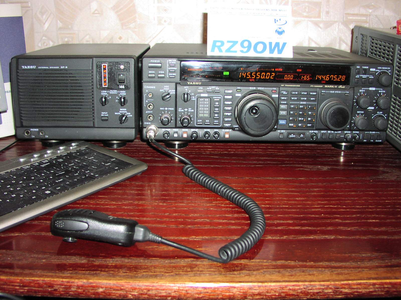

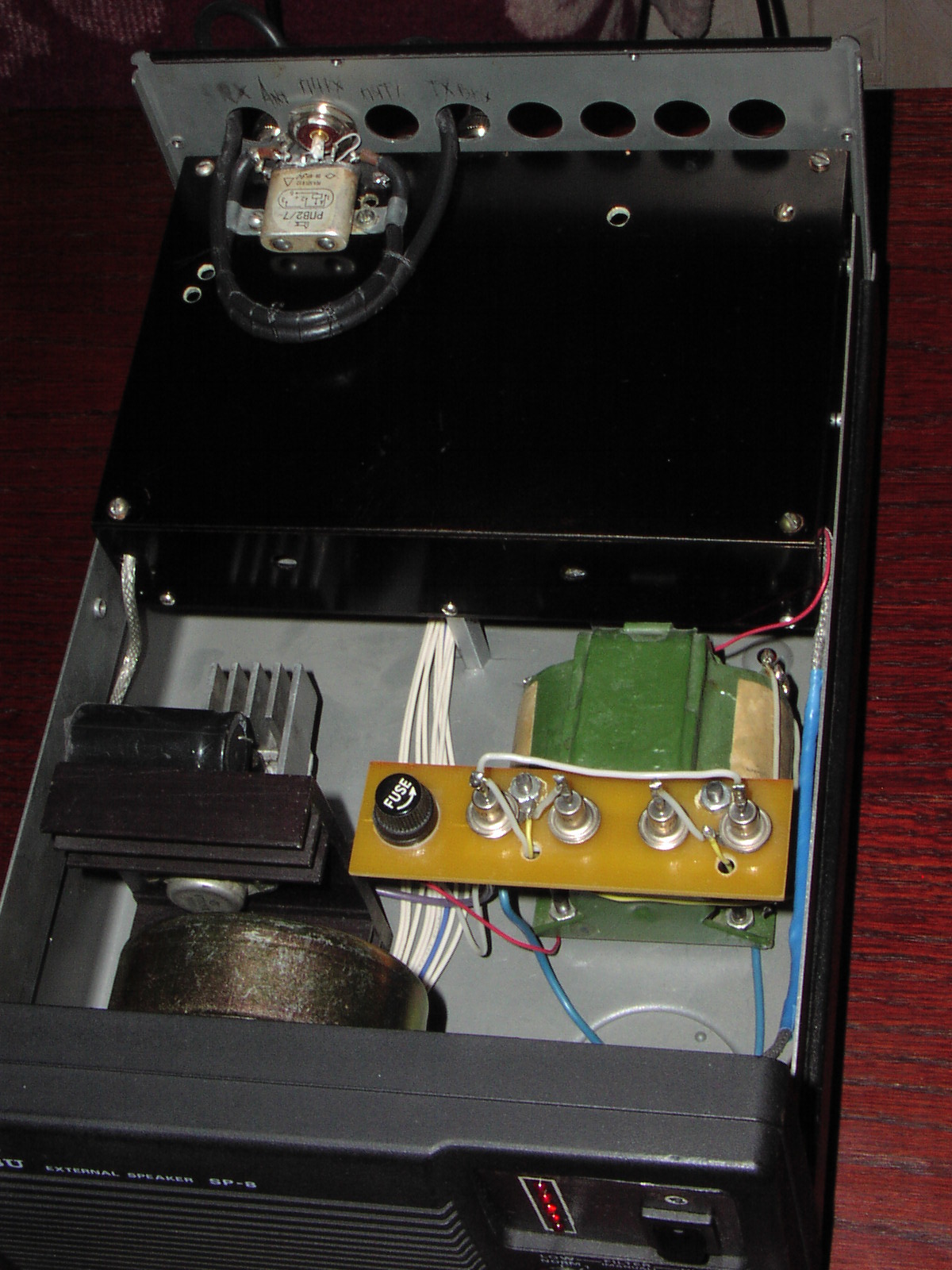

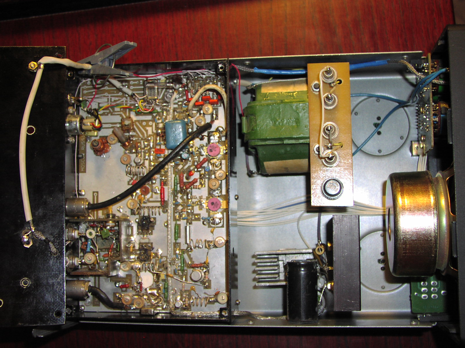

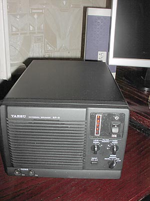

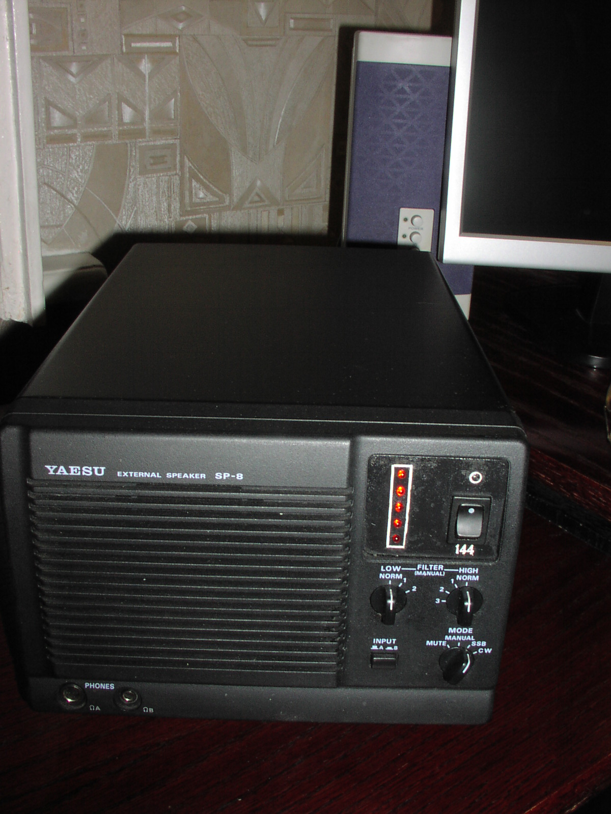

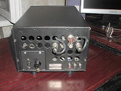

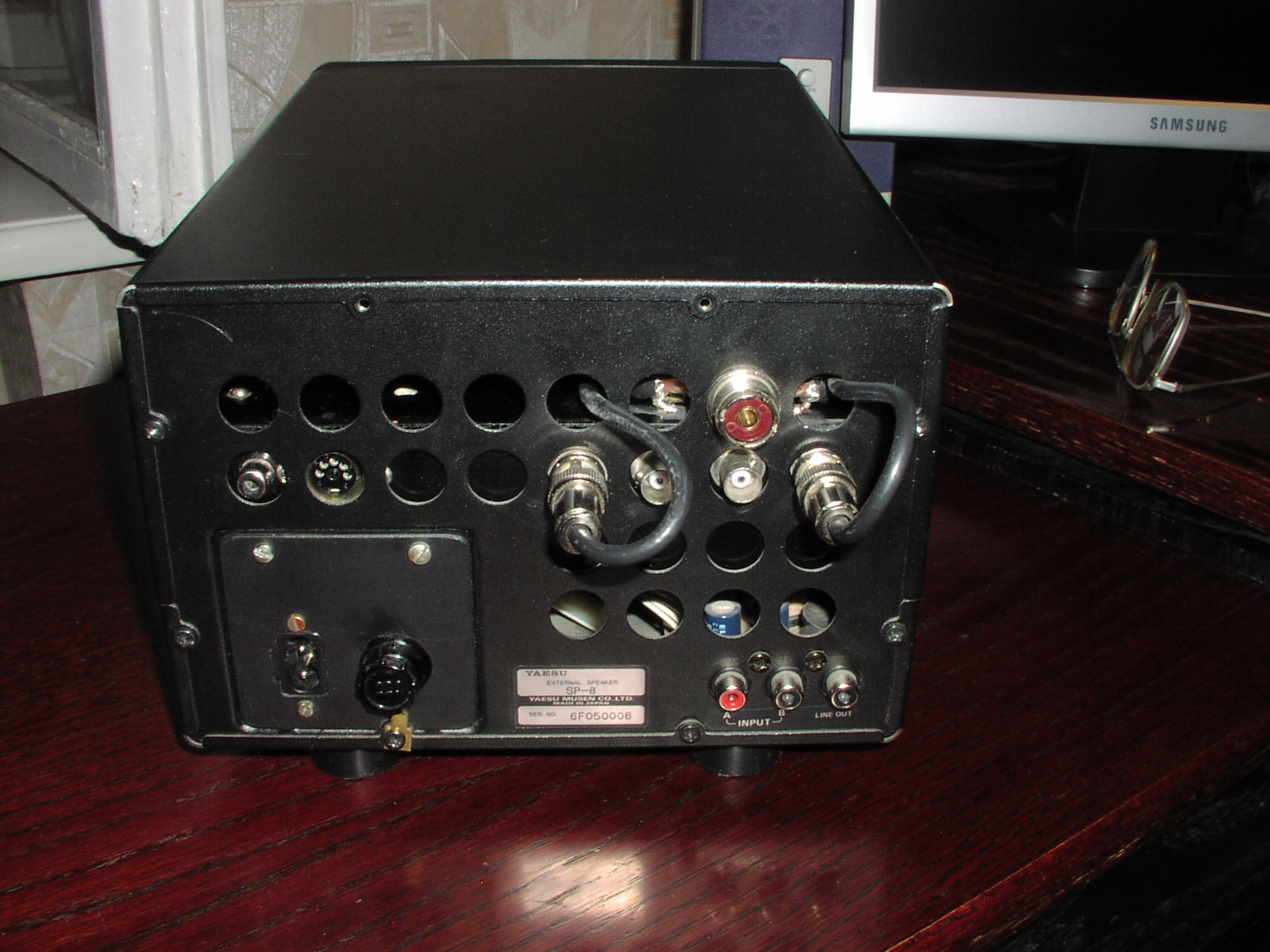

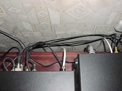

Вернусь к выносному динамику SP-8. Вместе с ним, а именно в нем «пришел» ко мне трансвертер на 144-146 МГц. Параметры его оказались высокими, аппарат адаптирован по уровням RX TX к трансиверу FT -1000 MP . Выходная мощность 5 Вт. У него есть возможность подключения как одной антенны на прием и передачу, так и два разных кабеля от антенн для RX и TX. Предыдущим владельцем, радиолюбителем из Магнитогорска, проведено много связей через «тропо», «Аврору», «метеоры». При конструировании и размещении трансвертера в SP -8 использованы только конструктивные отверстия корпуса. Действительно, как не рационально японские конструкторы разместили выносной динамик и фильтры в корпусе, в котором наши российские конструкторы разместили такой полезный агрегат, который смог превратить трансивер FT -1000 MP в полноценный УКВ трансивер. Сэкономлены огромные деньги и место на столе оператора, что не маловажно.
В Новосибирске не так много энтузиастов УКВ связи, я не говорю о FM -щиках, а именно об УКВ-вистах. UA 9 OGP , RV 9 PP и другие дали неплохую оценку работе данного трансвертера. Без разрешения автора постройки и прежнего владельца я не могу называть их имена, но рассказать о трансвертере можно.

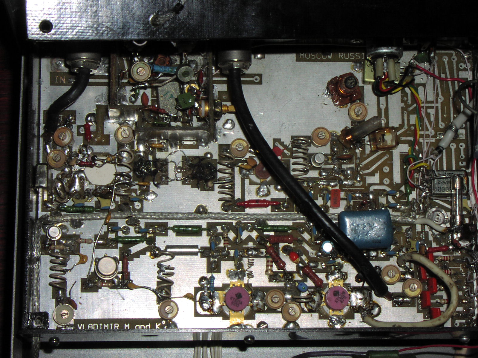

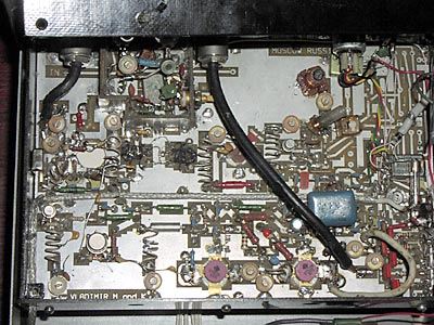

За основу трансвертера была взята схема Парнаса. Но от нее осталось совсем немного. Сам трансвертер (плата) сделана 1:1 фирмой в Москве, стоила 60 долларов. Качество исполнения очень высокое, а вот характеристики… при проверке оказались ни к черту. Пришлось прежнему владельцу из Магнитогорска почти все перелопатить: тракты RX и ТХ. Доработки делались по ходу настройки по известным схемам. Переделаны частоты преобразования и умножения гетеродина, входная часть приемника и режимы работы усилителя ТХ. Кроме этого, оказалось, что трансвертер возбуждался на СВЧ, пришлось основательно потрудиться, чтобы избавиться от СВЧ шума. Для серьезной работы на УКВ чувствительности оказалось недостаточно - добавлен резонансный усилитель по ПЧ на 28 МГЦ, вновь переработан вход RX - поставлен малошумящий импортный транзистор из СВЧ тракта импортного телевизора, стало все ОК. Далее при мощности возбуждения 100 мВ - не удавалось раскачать  усилитель ТХ, пришлось добавить каскад усилителя ПЧ ТХ 28 МГц. Стало около 1 в. Мощность можно было сделать и более 5 Вт, но прежний владелец исходил из того, что проще. Получился неплохой аппарат. А при использовании хорошей антенны с усилителем по приему, расположенному непосредственно у антенны, а в качестве усилителя мощности - аппарат на лампе ГС-35, то тогда это будет уже серьезное устройство, а пока для работы через репитеры и внутри города мне вполне достаточно, а там видно будет.

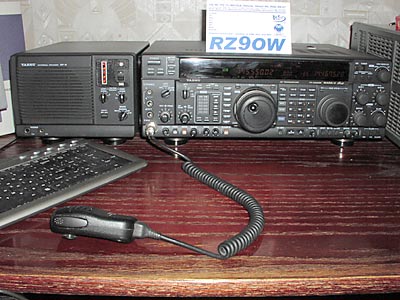

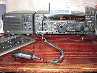

Фотографии трансвертера вы можете внимательно рассмотреть. Дисплей (шкала) трансивера FT -1000 MP Mark - V Field строго отрабатывает частоты УКВ диапазона 144.000 – 146.000. Работает в репитерном режиме, модуляция по выбору - FM , SSB и CW …
