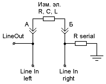

В качестве измерительного преобразователя Multi Meter используется обычная звуковая карта. Принцип действия прост. Так как звуковая карта не является полноценным АЦП, - хорошо чувствуя форму сигнала, она совершенно не приспособлена для определения его амплитуды, прямым путем, конечно. Но оказалось, что это ограничение можно обойти, используя сравнение уровней двух независимых сигналов. Генерируемый сигнал переменного тока с выхода Line-Out поступает на линейный вход Line-In. По одной цепи сигнал с Line-Out идет напрямую, без всякого сопротивления на левый линейный вход звуковой карты - это эталонный сигнал. По другой цепи тот же выходной сигнал поступает на правый линейный вход, но уже через измеряемый элемент (рис.1).
Рис. 1.

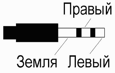

Так же вводится дополнительный резистор (R serial), который устанавливается снаружи корпуса системного блока и соединяется одним концом на корпус. Понятно, что уровень сигнала с правого входа Line-In, прошедшего через сопротивление, будет меньше, чем с левого. Программа измеряет соотношение уровней сигналов с левого и правого входов, и по нему вычисляется активное сопротивление для обычного резистора. Для реактивной нагрузки емкости и индуктивности алгоритм несколько усложняется, используется две частоты, кроме ослабления сигнала так же учитывается сдвиг фаз. Емкость конденсаторов и индуктивность дросселей определяется путем решения системы из двух уравнений. Для подсоединения к разъемам звуковой карты понадобится два штекера, разводка которых показана на (рис.2).

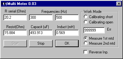

Multi Meter состоит из одного исполнимого файла (212кб) и не требует инсталляции, ее интерфейс прост и понятен (рис.3). Слева в области задаются режимы калибровок и измерений. Сначала программа калибруется. В режиме запускается с замкнутой накоротко измерительной цепью (точки А и Б), без всякого сопротивления. При этом нужно подождать некоторое время, пока в окне не установиться наименьшее числовое значение. Таким же способом калибровка проделывается в режиме , но уже при разомкнутой измерительной цепи. Режим используется для измерения сопротивления резисторов. В положении измеряется емкость или индуктивность.
Рис. 3.
В левых верхних окнах пользователем задаются значения генерируемых для измерения частот и сопротивление установленного дополнительного резистора R serial. Эти параметры могут быть разными для различных режимов и величин измерений, что будет уточнено ниже. В левых нижних окнах выводятся числовые значения для измеряемых величин: сопротивление (Ом), емкость (микрофарад), индуктивность (миллигенри). Теоретически каждый электрический элемент может обладать заметными величинами одновременно сопротивления, емкости и индуктивности, что и будет отображаться во всех трех окнах программы. Однако действительным будет только то значение, которое соответствует роду измеряемой величины.
Значения частот Multi Meter могут лежать в интервале 50:1000 Гц. При измерении сопротивления обычного резистора подбор частоты не так важен. Обе частоты применяются в режиме , при этом разница между ними (левом/правом окне), согласно рекомендациям разработчика, не должна быть меньше 10% и больше 200%. Хотя последнее условие и не является обязательным. Сопротивление резистора R serial может находиться в пределах 20:1000 Ом (чаще 20:100 Ом), в зависимости от режима и диапазона измерений. Величина сопротивления R serial должна указываться в окне программы с большой точностью. Как показывает практика, при погрешности указанного значения от действительного сопротивления более чем на 1% резко возрастет конечная погрешность измерений Multi Meter. Надо учитывать, что маркировка резисторов обычно наносится с погрешностью 5; 10%, поэтому реальные сопротивления для набора резисторов R serial нужно определить с помощью другого точного прибора или использовать высокоточные детали.

Мы рекомендуем использовать для подобных измерений не линейный выход звуковой карты (он обычно имеет достаточно высокое выходное сопротивление, что плохо скажется на точности измерений с эталонным резистором Rserial меньше 100 Ом), а выход звуковой карты на наушники (его выходное сопротивление меньше 1 Ома, что достаточно для подобных измерений). В дешевых звуковых картах линейный выход иногда уже является и выходом на наушники (имеется встроенный усилитель). Видимо, так и обстояло дело в указзанной автором статьи карте Genius.
При измерениях небольших индуктивностей и емкостей рекомендуем использовать как можно более короткие внешние провода (в идеале - подлючать элементы прямо к миниджеку, воткнутому в линейный вход карты.)
