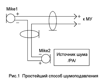

Несколько снизить шумы в канале передачи можно, включив в противофазе два динамических микрофона, соединив положительный вывод одного из них с отрицательным выводом другого (рис.1).
Два свободных вывода подключают к микрофонному усилителю. В этой схеме, а также и в последующих других основной микрофон находится перед оператором, а другой, не основной, располагается рядом с источником шума, например, с усилителем мощности. Точное расположение второго микрофона и расстояние между ним и источником шума определяется экспериментально. Подбирая точное местоположение не основного микрофона, добиваются минимума локальных шумов в головных телефонах используя систему "Самоконтроль" в трансивере или контрольный связной приемник.
Принцип работы устройства прост. Окружающие шумы попадают на оба микрофона одновременно, происходит их взаимное подавление. Однако речь оператора поступает только на один микрофон и вторым микрофоном практически не улавливается. Следует сказать, что обозначение полярности выводов микрофонов чаще встречается у микрофонов зарубежного производства, причем, чем выше класс микрофона, тем больше есть вероятность того, что полярность обозначена. Например, динамический микрофон ХМ8500 фирмы Behringer, SM58 Shure, а также ряд других имеют обозначения выводов: hot (+ve) и cold (-ve) соответственно. У большинства наших динамических микрофонов автору так и не удалось найти обозначение полярности, поэтому соединения выводов производились экспериментально.

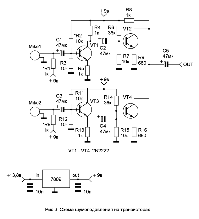

Следующая схема шумоподавления, авторы WB9YBM и N9BRL [3] показана на рис.3.
Транзисторы VT1 и VT3 обеспечивают фазовый сдвиг, необходимый для подавления локальных шумов. VT2 и VT4 работают как буферные усилители. Далее сигнал идет к трансиверу. Резистор R2 подбирают или устанавливают вместо него потенциометр 22 к. Подстройка этого элемента также способствует максимальному подавлению постороннего шума в канале. Транзисторы желательно использовать те, что показаны на схеме. Они не являются дефицитными, хотя можно применить КТ315, КТ317, но лучше все же применить 2N2222. Не стоит применять КТ3102. Для них нужен свой режим и те компоненты, показанные на схеме не соответствуют их режимам по постоянному току. На рисунке показан стабилизатор +9в собранный 7809 (LM7809, IC7809) которым питают МУ и электретные микрофоны.

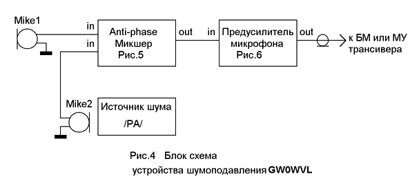

Более совершенное устройство шумоподавления с использованием современного ОУ NE5534 предложил Mark, GW0WVL при личной переписке. Блок схема устройства показана на рис.4.
Устройство состоит из Anti-phasе (противофазного) микшера, рис.5 и предусилителя микрофона, рис.6.
Как уже говорилось, местоположение не основного микрофона подбирают экпериментально, добиваясь минимума постороннего шума в канале. При этом подбирают оптимальное положение движка потенциометра VR1, рис.5, напрямую влияющего на полученный результат подавления шума. Предусилитель микрофона, рис.6 является дополнительным каскадом усиления и используется только в случае необходимости, т.е. при нехватке амплитуды МУ для нормальной раскачки трансивера.
